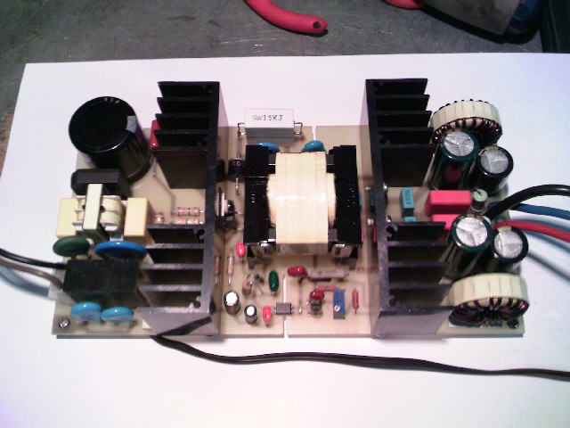

Как и обещал отчет о проделанной работе.
Собрал, спаял, проверил, включил штепсель в ризетку...
Шутки в сторону.Завелся с первого раза.Бум и бах не наблюдал.
Сразу нагрузил по 2А, 3 часа полет нормальный
Нагрузил по 3А, 3 часа полет нормальный
Нагрузил по 4А, 30 мин и сработала защита от перегрева ТОР250.
Вывод необходимо активное охлаждение.
Так как сей девайс проверял на работе, то не смог придумать
охлаждение и не замерял уровень пульсаций на выходе.Проверим
позже, радует одно труды не прошли зря, СНЯТО честных 200 Вт
с нагрузки.(туго ей досталось !)
Отдельное спасибо Irbis_у за грамотные консультации.
Ниже несколько фоток подтверждающие мои слова.

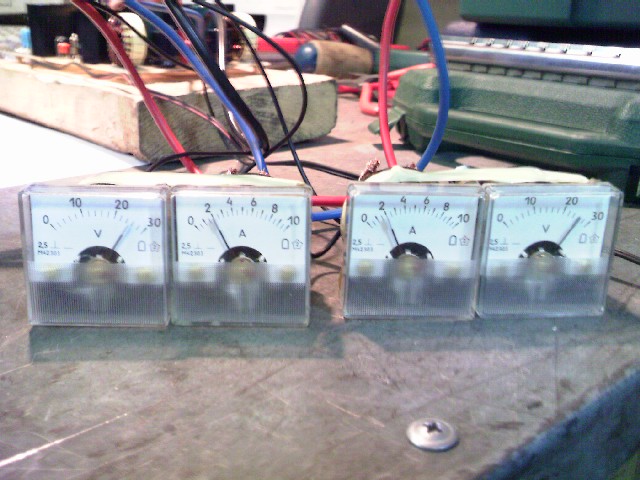

Комментарий к файлу: Нагрузка в 2А на плечо
PIC5.jpg [87.15 KiB]
Комментарий к файлу: Нагрузка в 4А на плечо
PIC6.jpg [66.39 KiB]

А какие радиаторы. если не секрет? Тип и сколько сантиметров в высоту? У меня пятисантиметровый.
Если есть конденсатор с +310 на землю выхода, то землю стоит наглухо зазезмлить.

Радиаторы HS 145-100, резанные по 36мм в высоту.
Есть желание всё засунуть в тонкий корпус.
Вентиляторы буду ставить.Сегодня проверю на
всю катушку с охлаждением.
Вопрос, как расчитать демпфирующую RC цепь на ультрафасты.
Пока не ставил, но хочется знать как?

Уважаемый ChipManyak!
Меня заинтересовал пропил под оптопарой – я думаю, зачем он? Или это у вас заготовка такая была или специально делали?
Если специально, то гораздо лучше в смысле механических бяк от коробления платы надо было сделать щелевое отверстие, а не пропил.
Насчёт ориентации колец – поддерживаю. При такой ориентации их взаимовлияние минимально, хотя они и так расположены на достаточно большом расстоянии.
Бойцовый Кот нигде не пропадет! © А. и Б. Стругацкие "Парень из преисподней"
СообщениеДобавлено: Пт фев 13, 2009 19:58:15
Зарегистрирован: Сб сен 20, 2008 14:59:28
Сообщений: 363
Доброго вечерка.
История пропила (причем их два, с другой стороны под защитным
конденсатором) очень проста.
Во первых он должен быть
(во всех цивильных устройствах есть и у меня есть, назначение
думаю всем понятно)
Во вторых, раньше я мучился с отпилом стеклотекстолита нужного
размера, чтоб без заломов и отслоений, выход прост - Электролобзик
с мелким полотном по дереву (по металу затупился на третей плате).
В третьих, вопрос о прорезе/пропиле решился в сторону пропила.
к тому же под трансформатором имеется ещё оодна стойка
крепления платы.
