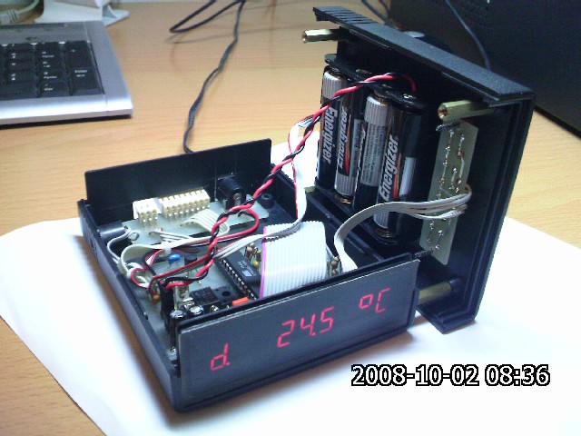

Опа! Тож собирал сей девайс, годик назад!
Заработало все сразу чётко (схема ИД10).
Вполне устраивают все функции.
Нарыл выше последнюю прошиву, надоб залить
проверить чё к чему...
Отдельное спасибо АВТОРУ,РЕСПЕКТ и УВАЖУХА
Есть виды готового девайса... кому интересно..

Иван23 писал(а):
интересно, можно посмотреть?
Пожалуйте... Виды...
PIC060.jpg [81.95 KiB]
PIC059.jpg [92.08 KiB]
PIC058.jpg [78.41 KiB]

Молодец!!!!!! Люблю когда аккуратно и красиво

Красиво!!! Уважуха!!!
ChipManyak на фотке видно четыре батарейки, а при этом напруга после диода ~5,4В то есть выше чем с крен. Поэтому батарейки будут разряжаться пока напряжение на них не сравняется с напряжением на крен. С 3мя батарейками, напряжение на них меньше U питания схемы и диод, который последовательно с батарейками, надежно заперт, ток от батарей не течет.
К слову:
Как то тоже пробовал ставить 4 бат., что бы на первоначальном этапе они не разряжались сделал экономичный ключ на двух полевиках, так для интереса, так как 4 батарейка по-моему там лишняя.
Другу запитал часы от кроны, чтобы ток от нее не потреблялся, поставил последовательно с плюсом кроны 100 Ом и стабилитрон на 5,1V, и стабилитрон 5V1 параллельно питанию, отлично работает, главное что б детектор питания срабатывал при напряжении не ниже 7В.

To: DimAlt
Спорить не буду, да только под кренкой ещё диод стоит,
вот и ровно получается.
А вообще как-бы там ни было, батарейки уже больше года
стоят и ничего,проверяю периодически, опасаюсь что скорее
они умрут от времени...
