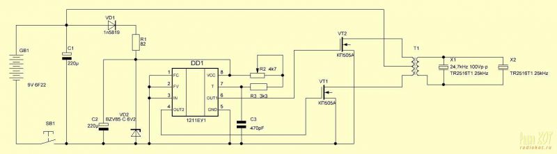

Подвожу итоги...
Ассортимент:
1.Схема 1 от неизвестного автора статьи "Пугаем собак";
2.Схема 2 от FAKIR;
3.Схема 3 от FAKIR.
1.
2.
3.
Поразмыслив, решил остановиться на Схема 3 от FAKIR. Наверное потому, что она самая сложная. :)
Т.к. излучатели, указанные автором, приедут нескоро, решил попробовать пока вместо
четырех TR2516T1 один PCT-5700 или PCT-5100.
Уважаемый FAKIR, прошу ответить начинающему на следующие вопросы по Схеме 3:
1. Как указанные для нагрузки 4*TR2516T1 величины индуктивностей L1,L2 (по 1мГн), L3,L4 (по 4,7 мГ), конденсаторы C4,C5 (по 2200 пФ) зависят от [суммарной емкости ? или других параметров ?] излучателей ?
2. Где-то в теме Вы рекомендовали подключать 5 или даже 6 излучателей. Какие для этого нужны будут изменения в схеме ?
3. Насколько критично сопротивление дросселей L1(L2) и L3(L4) ?
4. Теоретически можно ли получить отдачу в Схема 1, аналогичную Схема 3, изменив число витков трансформатора Т1 в Схема 1 и добавив два излучателя ?
О результатах обязуюсь написать. :)

Ответы трудно спрогнозировать, не зная, как поведёт себя широкополосный излучатель. Дело не только в его ёмкости, а и в собственном резонансе.
Ответы.
--- L1 и L2 - важно их активное сопротивление и чем оно меньше, тем больше будет амплитуда импульсов и больший ток через транзисторы. При малом сопротивлении ДР придётся ставить более мощные транзисторы. L3 и L4 вообще могут быть заменены резисторами, но тогда синусоиду на излучателях получить не будет возможности. Можно попробовать вообще удалить эти элементы и посмотреть на импульсы в широкополосных излучателях.
--- По поводу подключения 5 или 6 излучателей.
Возможно. Зависит от активного сопротивления Др. L1и L2. Главное, чтобы транзисторы не перегружались (не грелись) ибо тогда надо ставить более мощные.
--- О первой схеме.
3 излучателя ещё потянет, но 4? трудно сказать, надо экспериментировать и смотреть на нагрев микросхемы 1211еу1.
Я больше практик, чем теоретик, надо экспериментировать... :dont_know:
