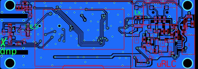

 Заголовок сообщения: Re: uRLC
СообщениеДобавлено: Вс ноя 11, 2018 09:26:26
Зарегистрирован: Вт окт 22, 2013 23:09:06
Сообщений: 343
А вместо r34 ствится L6? А то что то на плате не нахожу места под L6 И L7.

Писал в документе по изменениям к 1.2.1 "R17, R33, R34 заменены дросселями 0603 "
СообщениеДобавлено: Вс ноя 11, 2018 22:55:38
Рейтинг сообщений: 52
Зарегистрирован: Ср июн 27, 2012 17:19:03
Сообщений: 248
Откуда: Кременчуг
вот где я установил дросселя
по ка что у меня все заглохло - в ожидании дисплея (с китая, недели 2 идет уже), аккумулятор нашел на 600 ма (интересно, какая емкость от зажигалки), и осталось купить контроллер заряда.
в принципе, можно пробовать программировать мк, буду пытаться по юсб, когда успешно все пройдет - сообщу для повторяющих какие шагы необходимо выполнить. но пока что времени нет
...Александр...
