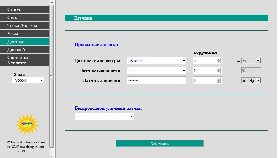

Если не пойдет - покажите скриншот настроек датчиков
 Заголовок сообщения: Re: Очень простые часы с WiFi
СообщениеДобавлено: Пт фев 28, 2020 01:16:02
Спасибо! :beer:
Буду пробовать.
Последняя прошивка v.2.1, да? :roll:
Добавлено after 3 hours 4 minutes 4 seconds:
Прошил версией v.2.1
Температуру показывает, но только нулевую...

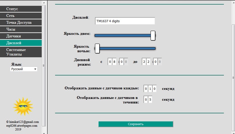

Скрины настроек:
СпойлерИзображение Изображение Изображение

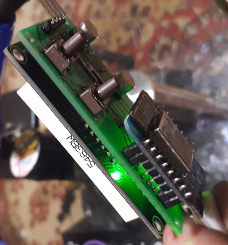

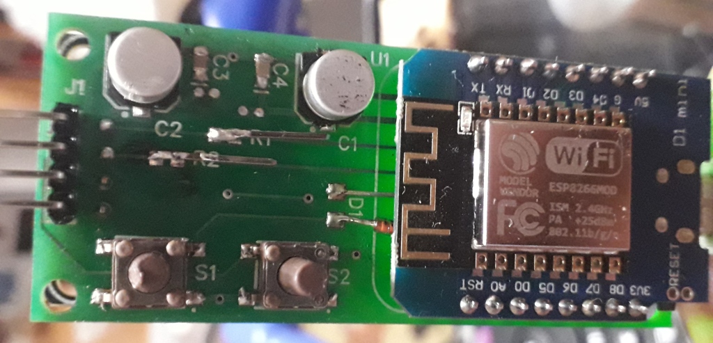

Все правильно вроде, по ходу что-то в монтаже не так, или с датчиком что-то. Сфоткайте часы чтоб был виден монтаж, может что замечу.
СообщениеДобавлено: Пт фев 28, 2020 20:19:46
Оба часов с одинаковой проблемой. Датчики менял... :(
Добавлено after 6 minutes 45 seconds:
Фотки на всякий случай:
СообщениеДобавлено: Пт фев 28, 2020 20:26:26
Карма: 17
Рейтинг сообщений: 190
Зарегистрирован: Ср фев 15, 2017 22:37:11
Сообщений: 1014
Да, но у других людей то работает.. Возможно в обоих ваших часах одинаковая проблема
Добавлено after 1 minute 15 seconds:
не видно как подключен датчик
Добавлено after 5 minutes 4 seconds:
А, у вас старая версия платы, там не предусмотрен резистор между питанием и выводом данных DS18B20. Установите 4,7 кОм.
