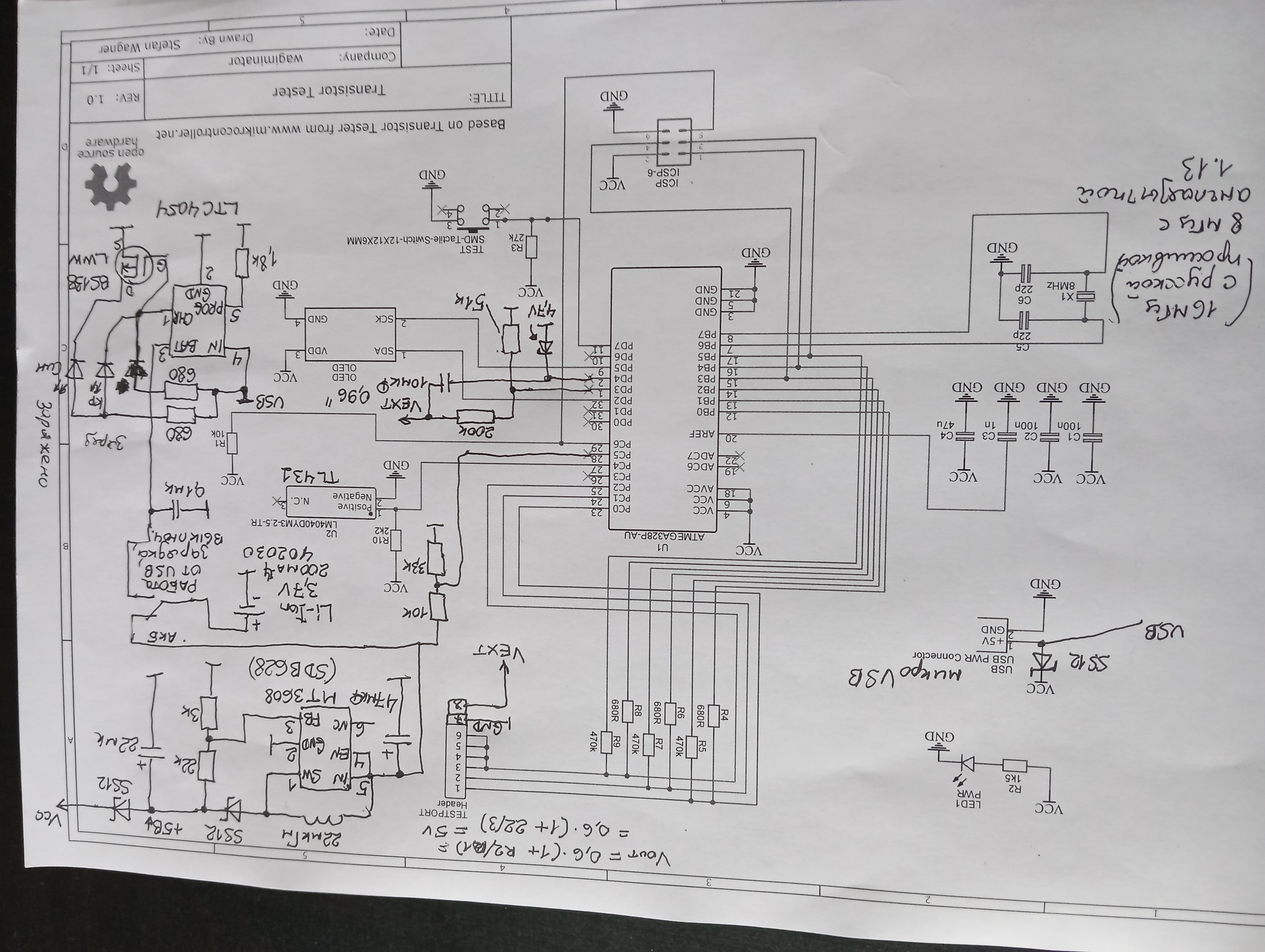

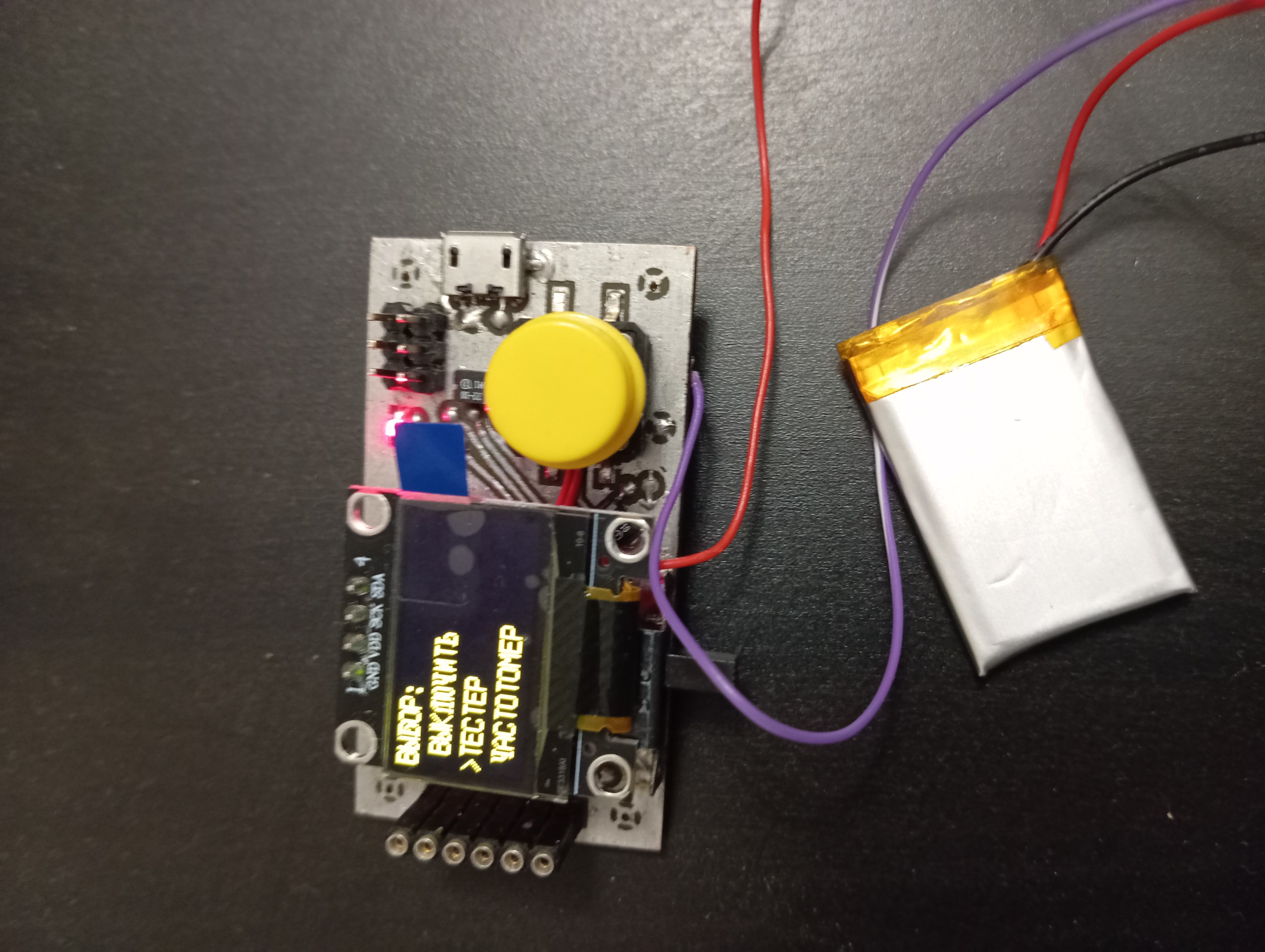

Переработал печатку от al54 под лут на дешевую повышайку mt3608, зарядку ltc 4054, она была, контроль аккума, измерения Vext, частотомер. При наличии русской прошивки 1.13 кварц ставим 16Мгц, есть расширенное меню, регулировка яркости, контроль Акб.
Добавлено after 32 minutes 36 seconds:
Re: Уменьшенная версия знаменитого тестера транзисторов Маркуса
Схема доработок. https://img.radiokot.ru/files/147772/3qvfa4svys.jpg
Добавлено after 9 minutes 53 seconds:
Фотка прибора.https://img.radiokot.ru/files/147772/3qusf0lsm5.jpg
