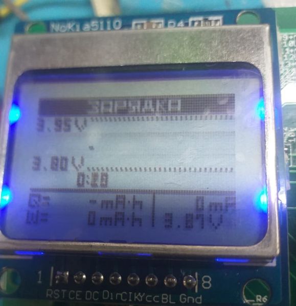

Не надо там ничего подбирать,все корректируется программно при калибровке (как я понял)
К сожалению,мой дисплей 5110 умер-еле видно,чистил/промывал резинку-бесполезно...

Novice user, Видимо дисплей 5110 синяя плата? Эти дисплеи самые плохие, "отправил их"в переплавку" изрядно. Промывать резинку ещё хуже становится. Проще выбросить.
Дисплеи на красных платах ведут себя много лучше, все сделанное исправно работает.

Novice user, Дисплеи на красных платах ведут себя много лучше, все сделанное исправно работает.
Такая же хрень :facepalm: Я выше писал и фотки прикладывал. Вот почему и спрашивал автора про вариации с другим дисплеем.

Было бы неплохо,дисплей нокиа 1202/1208 200 рэ
