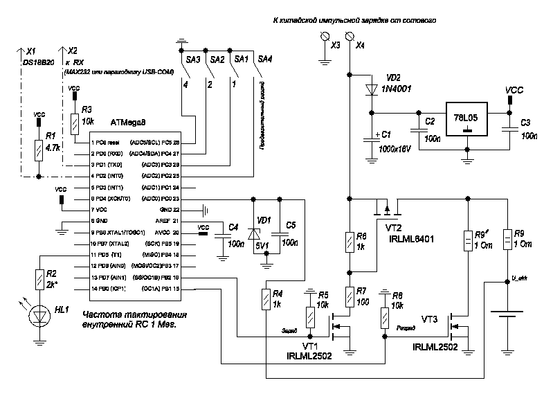

Не все так просто оказалось.. Проверяйте, в архиве прошивка схема и исходник. Вполне возможно много глюков будет.

Спасибо за двухканальный вариант! Буду делать доп плату к соновной, т.к. уже есть одноканальный вариант. Заряд и разряд работает, но смущал сильный нагрев резистора 1 Ом 2 Вт и выходного тр-ра IRLML6402. Проблема оказалась в излишне мощном адаптере. Поставил нокиевский 3.75 в 300 ма и всё стало на свои места.
При тестировании оказалось, что 1 ом резистор довольно сильно греется при разряде, буду его менять на 5-ти ваттный.
Оставил на ночь заряжаться 750ма\ч аккум, утром светодиод светился непрерывно.
В фазе разряда разряд прекратился
при напряжении на аккуме 1.01В (вот это точность!!!) и пошла фаза заряда.
Спасибо автору за замечательную схему!!!

Можно поставить дополнительный резистор R9` его сопротивление можно увеличивать до 3 Ом. Если увеличить R9 до 2 Ом, то он будет рассеивать, при заряде, примерно 1,4Вт, соответственно будет кипяток. Кстати, если будете смотреть, как заряжается на компе, то пришлите мне файл(ы) статистики. Для уменьшения нагрева VT2 R7 уменьшить до 10 Ом.

На счет падения напряжения после окончания заряда, это у всех аккумуляторов. На любой зарядке будет, при уменьшении тока уменьшается напряжение.
Второй канал включится только после завершения заряда первым, статистика пойдет в "канал В". Сделать заряд параллельно трудно. И схемотехника (китайский зарядник в частности) не расчитана на параллельность.
Чтобы сделать два равноценных канала, то надо изменять схему, применять хороший БП, делать минимум, импульсный стабилизатор тока, что бы не отапливать комнату. Полностью переписывать программу. А потом долго тестировать.. Я не располагаю таким количеством времени.
В протеусе, наверно, не проверить второй канал, надо как то сымитировать окончание заряда в первом, можно попробовать замкнуть вход АЦП первого канала, что бы зарядка закончилась по ошибке.
