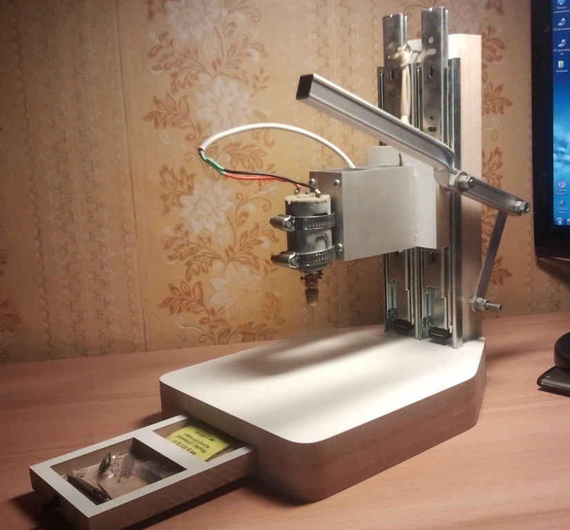

Делалось для небольших плат. 2-х сторонних. В ручке просверлено отверстие и нарезана резьба. Будет 3 рычага, как на станке. работать очень удобно. И без напряжения. Поэтому 100 отверстий насверлить недолго.

Я сделал из МДФ, механизм - телескопические направляющие, кронштейн под двигатель - профиль от раздвижной системы. Все материалы используется в меблестроении. Я мебельщик :)))

А что такое МДФ? Я водитель :)) Фотки из чего сделали есть?

Грубо говоря сильно спресованная бумага.

Очень красиво! :)) А направляющие как называются? Они не болтаются, люфт есть?
У Вас есть оборудование на чём это всё сделать, у меня нет :(
 Заголовок сообщения: Re: Ковырялочка для п/п
СообщениеДобавлено: Вс ноя 10, 2013 00:05:50
Рейтинг сообщений: 32
Зарегистрирован: Ср апр 25, 2012 22:27:46
Сообщений: 463
Откуда: Донецк
Направляющие полного выдвижения. Их длина 250мм. Небольшой люфт есть, но приемлимый. Оборудование есть. Я работаю на минифабрике. Хотя при желании можно и без него. Если есть фирма, которая оказывает услуги распила, можете попытать счастья там.
Где конкретно применяются? Чтобы можно было спросить в магазине мебельной фурнитуры.

Для ящиков
