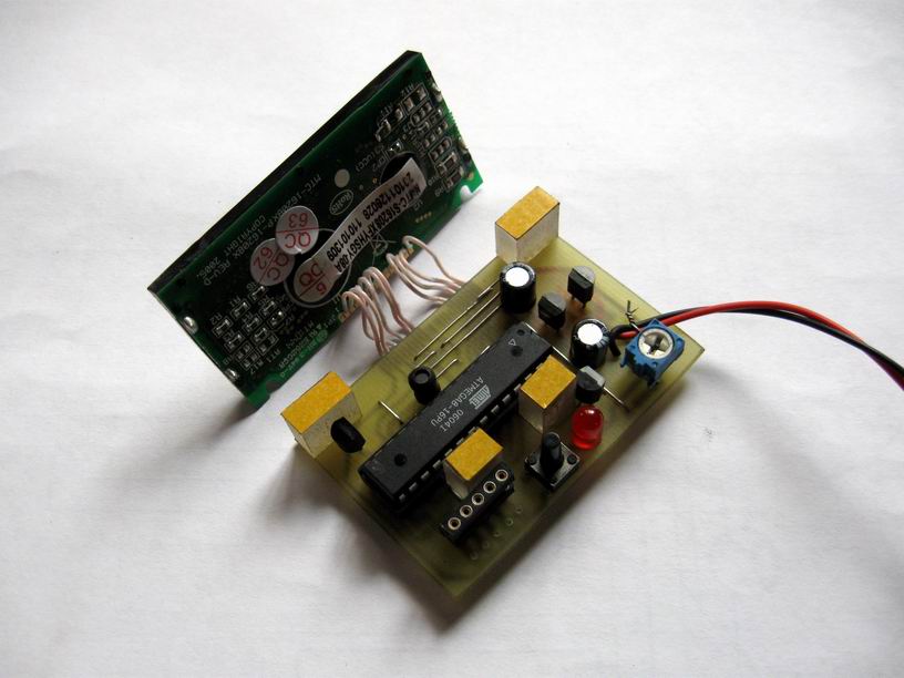

но я отбрешусь тем, что показываю индикатор, который настоятельно рекомендую для самоделок всилу его миниатюрности. корпус - Z-32, с батарейным отсеком. на фото транзистортестер Маркуса и измеритель C и ESR из Радио.
Комментарий к файлу: транзистортестер в разобранном состоянии
