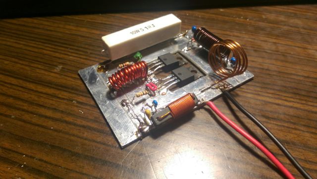

Доброго времени суток. Надеюсь тема немёртвая. Взялся за этот усилок,собрал. Как и у всех возникли трудности с настройкой. При подаче от трансивера сигнала на вход усилителя транзисторы греются незначительно,при этом мощность на выходе усилителя ниже чем на выходе трансивера (по показаниям КСВ-метра с ваттметром). Ток потребления очень мал, стрелка почти не дергается (использую амперметр на 20А). На растягивание катушки П-контура реагирует(мощность немного увеличивается. Мощность трансивера 10 Вт, вследствие этого немного загрубил сигнал на входе транзисторов (входной конденсатор емкостью 1000 пФ, заменил на 240). Пробовал менять обратно на 1000 пФ, эффект незначителен. При подборе резистора в цепи затвора (10к) выставлял ток покоя, как писал "Garryadmin" он должен быть порядка 150 mA (ну для 2-х 300 mA),дойдя до 200 mA транзисторы попросту вышли из строя. Кто с этим сталкивался? Что могло пойти не так? Сейчас жду новые транзисторы. Я так понял когда выставлю ток покоя, напряжение на затворе увеличится до границы открытия транзистора (было 1,2 В) и тогда схема запустится и придется уже играть с катушкой. Если транзисторы будут сильно греться,придется наверное уменьшить мощность трансивера хотя бы до 6 Вт, или попробовать транзисторы с большим током IRF520 хотя бы (хоть емкость у них повыше,но и входной сигнал на усилитель мощнее,т.к пишут что для данного усилителя входной сигнал до 4 Вт). Напряжение питания порядка 13,2 В(переделанный БП ПК его мощности вполне хватит). Форумчане прошу откликнуться.

Как и у всех возникли трудности с настройкой. Форумчане прошу откликнуться.
Выложите фотку того, что получилось. Тут очень многое зависит от монтажа, возможен возбуд.

Сейчас с собой усилителя рядом нет,только такое фото. Разъемов нет,припаивал коаксильные кабели 50 Ом. Да и пока нет времени налаживать,собирал для отца. Но помощи буду рад, как появится время снова возьмусь. Транзисторы куплены,хочу также попробовать IRF530, может что-нибудь выйдет, так как мощность трансивера 10 Вт. Только придется наверное П-контур перенастраивать.
Добавлено after 3 minutes 27 seconds:
Не допонял как тут отвечать именно какому-то собеседнику. Через цитату? Там иероглифы какие-то. По теме: на фото видно что в схему добавлен дроссель по питанию, сообщаю, чтобы не возникло вопросов что это такое.
