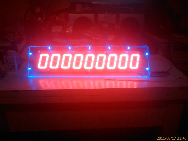

Спасибо огромное Автору за отличный девайс!!!!
Собрал часики на больших индикаторах. Плату правда рисовал и разводил свою :)
вот фото:
Это так, для проверки всех индикаторов и подсветки :))
IMAGE_443.jpg [64.92 KiB]
А это полностью их работоспособность!
IMAGE_450.jpg [76.34 KiB]
IMAGE_449.jpg [75.56 KiB]
корпус конечно ещё не готов, но в процессе:)
а вот видео: http://www.youtube.com/watch?v=5VNjngEqWsU
Кстати длина дисплея получилась аж 33 см. :))

Засветка дисплея не есть хорошо.
хотя мона и новогоднюю гирлянду нацепить
это как всё равно сидеть за монитором и смотреть на бликующий экран
хотя мобуть это дела вкуса.
