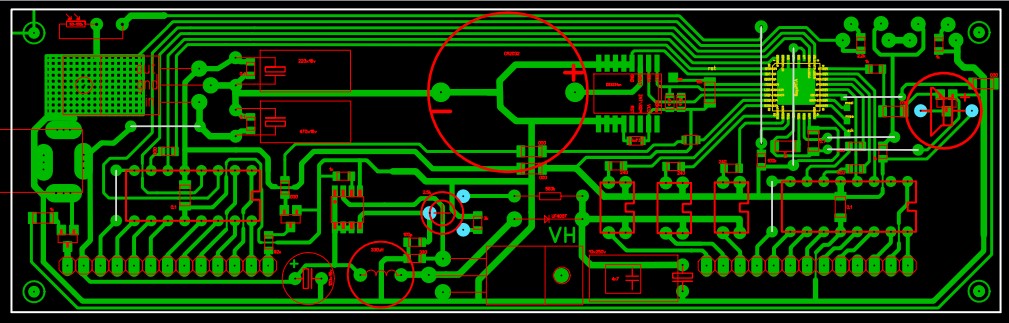

Здравствуйте, уважаемые коты!
Информация к размышлению!!!
Я тут , что обнаружил-то..... Оказывается схему можно упростить и освободить одну ногу контроллера(прошло 5! лет и мы все тупо копировали схему часов, я лично сделал 30! штук), убрав транзистор и резюк , который управляет точками в первых трех лампах. Он там просто не нужен!
Там нечем управлять.
DS3231sn+подсветка+датчик освещения.lay6 [278.08 KiB]

Включил часы (вариант на ИН-4), на всех лампах 0, очень сильно греется дроссель и транзистор в преобразователе, ток потребления 1А. Включил без ламп, ток потребления 70мА. Напряжение на лампах без нагрузки 180В. Куда копать?
Здравствуйте, Sergey_67.
На вашей печатке выводы 3 и 4 MC34063 соединены вместе и через конденсатор 1nF соединены с общим минусом. По принципиальной схеме часов вывод 3 через конденсатор подключен к общему минусу, а вывод 4 напрямую подключен к общему минусу схемы, с выводом 3 MC34063 он не должен быть соединен.
Исправьте пожалуйста печатную плату, чтобы у других проблем не возникло. А то лично я спалил блок питания и IRF740 из-за этого, , как только исправил по принципиальной схеме преобразователь нормально заработал.

metallking
Здравствуйте, был в командировке, не ответил сразу. На печатке моей все правильно, может у Вас просто не протравилась она. Так бывало много раз, особенно отверстия в пятачках.
Я рад что все работает, я даже половину часов своих отозвал для доработки :shock: , клиенты(родственники) довольны.
Оп! :shock: Точно, есть перемычка, каюсь, исправил! Убрал лишние детали (управление точками в первых трех лампах), ну и так по мелочи...

Нет предела совершенству, плату можно бесконечно перекраивать под себя. Есть задумка под ИН-16 выкроить, но надо глобально уменьшить габариты плат до "золотого сечения". Ну чтобы корпус смотрелся с лампочками гармонично, не слишком громоздким :))

Куда копать?
Экстрасенсы, как водится, в отпуске.
Какая схема, какая плата, фото узла?
Вроде бы правили плату но почему так не аккуратно? :facepalm:
Вроде бы правили плату но почему так не аккуратно? :facepalm:[/uquote]
Всяко бывает, во время работы отвлекли, а после корректировки не проверил, будучи уверен, что все правильно на 100 %. Все работы делаю на работе, дома времени вообще нет!
Так что, извините за косяк! :(
:dont_know: Я не про косяк а про кривизну :solder:
