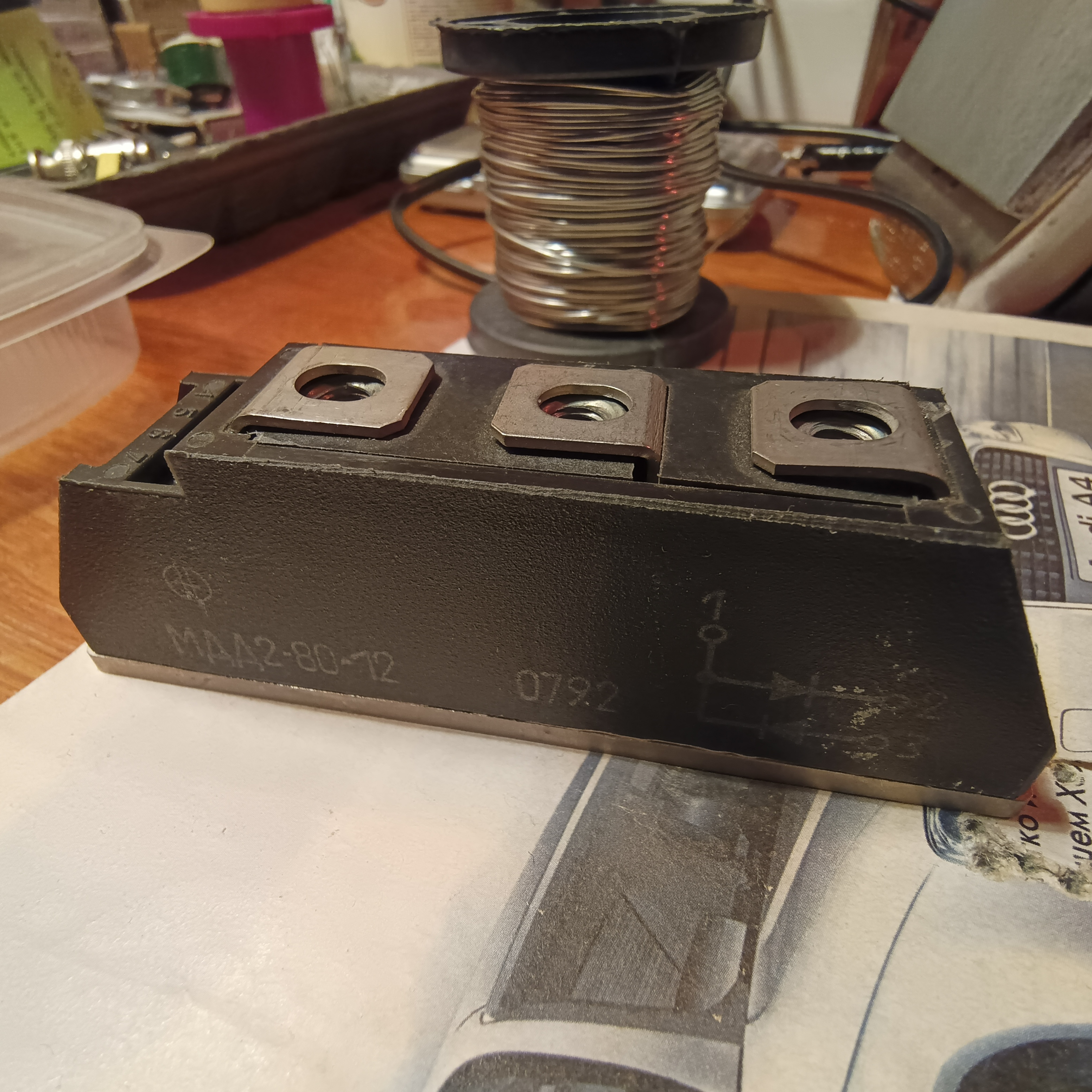

Здравствуйте в общем первая жертва от работы на моём токарном станке 1К62Б. Работал и резко упал в F02 с отключением двигателя, вроде как штатно. При проверке выяснилось что почти отсутствует напряжение на DC шине. Анализ выявил пробой накоротко одного из диодов в силовом диодном мосте, тот что отдаёт отрицательную полуволну в DC-. Странно как то радиатор стоял пусть и не сильно большой (от старого пентиума) в сарае всё это время было от 0 до +10. Таких огромных токов как рассчитан этот мост там точно не было, при работе этот станок берет обычно от 2,5 до 4 квт.

В китайских 50-ти амперных мостах вполге могут стоять 10 амперные диоды, и пока кристал не сильно леградировал, мост выдает ампер 20-30 но срок службы в таком режиме десяток-другой часов. Потому народ и параллелит все что можно, ибо качество деталей не угадаешь.

Сломать диодный мост и посмотреть, что внутри. Может быть брак или вообще внутри диоды типа 1N5408 залитые в корпусе. Хорошо-бы найти модуль типа такого

как мог диодный мост с радиатором при одной трети от номинала деградировать и сгореть.
ты его расковырял, вскрыл? Бросай фото, поглядим, а там и выводы легко сделать.

Еще контакты реле были перевëрнуты вначале, сколько этот мост без пред заряда заряжал банки, было превышение тока, а ещё и перенапряжения бывают в сети.

Здравствуйте расковырял я диодный мост, вроде похож на оригинальный фото ниже. А ещё есть хорошая новость недавно приезжали энэргосбытовцы и заменили несколько опор, после этого напряжение на вводе держится от 215 до 230 в. Оно конечно также просаживается от чайника на 7-8 в. но у меня под нагрузкой ниже чем 212 в. не опускалось. Энергетики сами провода не меняли, я с ними общался сказали что сечение сейчас 50 мм2 но основная проблема в том что он собран из кусков. И видать где-то на стыке и терялось, сейчас контакт восстановили но вопрос на долго-ли.

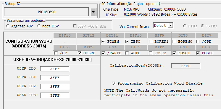

Когда шьешь PIC16F690 нужно ли шить еще и конфигурационное слово?
Добавлено after 28 minutes 10 seconds:
А все уже. Прошил пиккитом камень а потом прочел ее программатором tl866/t48. фьюзы пиккит расставил вот такие.
При заливке прошивки программатором T48, файл прошивки нужно заливать в раздел FLASH и формат выбрать INTEL HEX.
P.S. как потом оказалось, пиккит2 так же прошивает и EEPROM, хотя T48/TL866 этот раздел не видит в теле прошивки. Файл EEPROM я добавил. Так же шьем в раздел EEPROM в формате INTEL HEX.
Да, это оригинал. У подделок там медная тонкая фольга с напаянными кристаллами. У оригинала же толстые вывода с шестигранными кристаллами внутри.
Добавлено after 1 minute 25 seconds:
Если кому надо, то я могу дать ссылку (Али) на оригинальные диодные мосты KBPC3512 или KBPC5010.

Среда разработки для Pic контроллеров так устроена что в основную прошивку заложены и фьюзы и EEPROM. Также в среде разработки можно снять галочки и эти две области при компилировании останутся по умолчанию. Почти в любом программаторе после распаковки hex конфигурацию фьюзов и EEPROM можно изменить в любой момент перед прошивкой.
