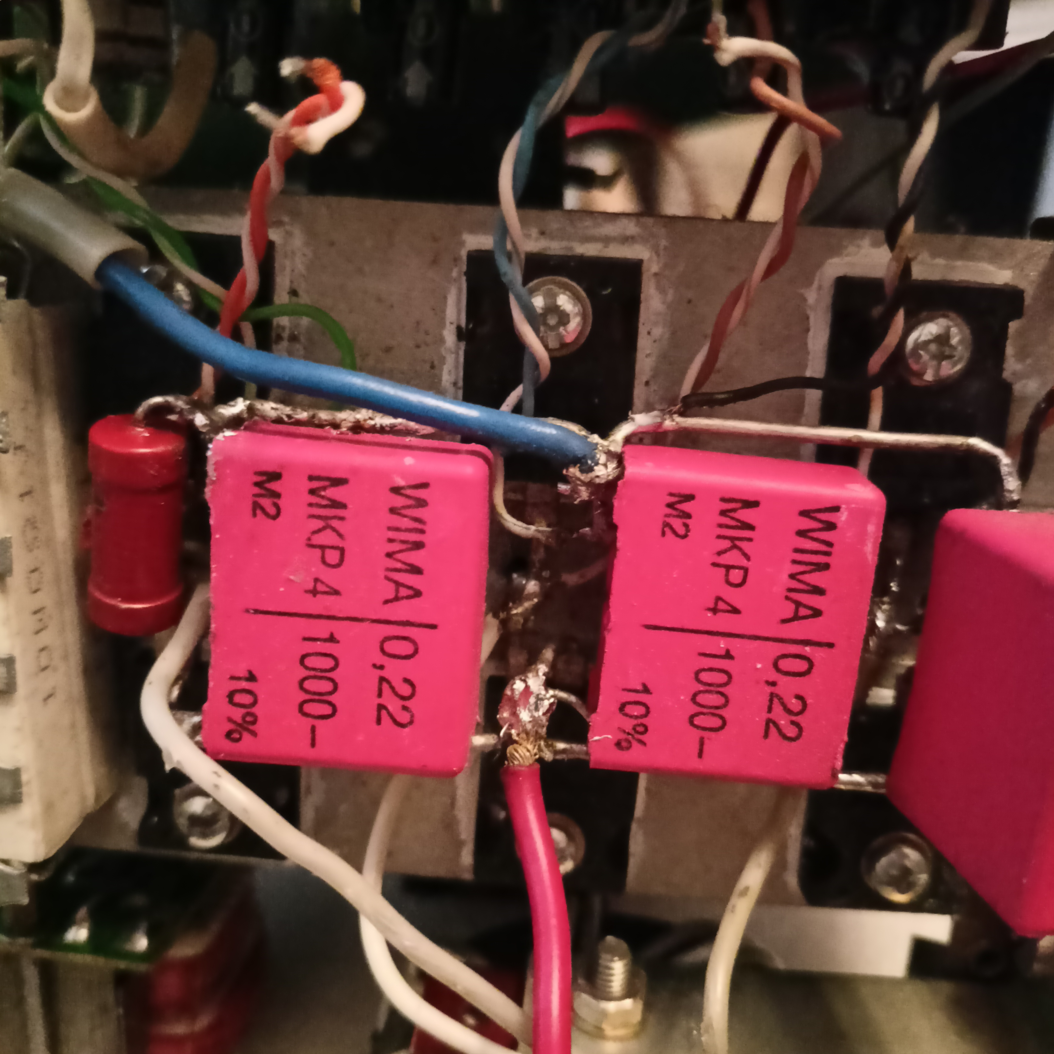

Всё время пробивается ( 2 последних раза точно он ) нижний левый ключ. Тот, который возле МЛТ резистора 270 кОм 2 Вт R73, обеспечивающего
начальную подачу минуса питания на драйверы HCPL коллекторной группы. Накануне последнего пробоя я в этом плече этого канала заменил HCPL3120 на новую., электролиты взаимозаменил с эл-литами других полуплечей . Но последний пробой снова прежнего по схеме ключа.
Возможно монтаж, именно в этом месте возникает пучность

СообщениеДобавлено: Пн янв 15, 2024 13:52:35
Зарегистрирован: Сб май 27, 2017 20:05:18
Сообщений: 43
Откуда: Могилёв на Днепре
https://img.radiokot.ru/files/124165/3cg14pkb40.jpg
https://img.radiokot.ru/files/124165/3cg0yhv1za.jpg
Вот так это выглядит у меня. Фото добавил как смог...

СообщениеДобавлено: Пн янв 15, 2024 16:25:17
Рейтинг сообщений: 338
Зарегистрирован: Чт мар 31, 2016 13:47:04
Сообщений: 659
Откуда: Самара
Мишук, лучше не используйте одножильную витую пару - все равно сломается, но в самый неподходящий момент.
1. У вас уже есть шина на ключах, ну так и подключайтесь с краю (слева, где резюк), в "середину" шины не надо тащить лишнюю индуктивность.
2. Не видать, куда там идет красный провод, но, похоже, это у вас и есть та самая токовая петля. Сделайте витую пару +DC и -DC от моста до банок, как можно короче.
