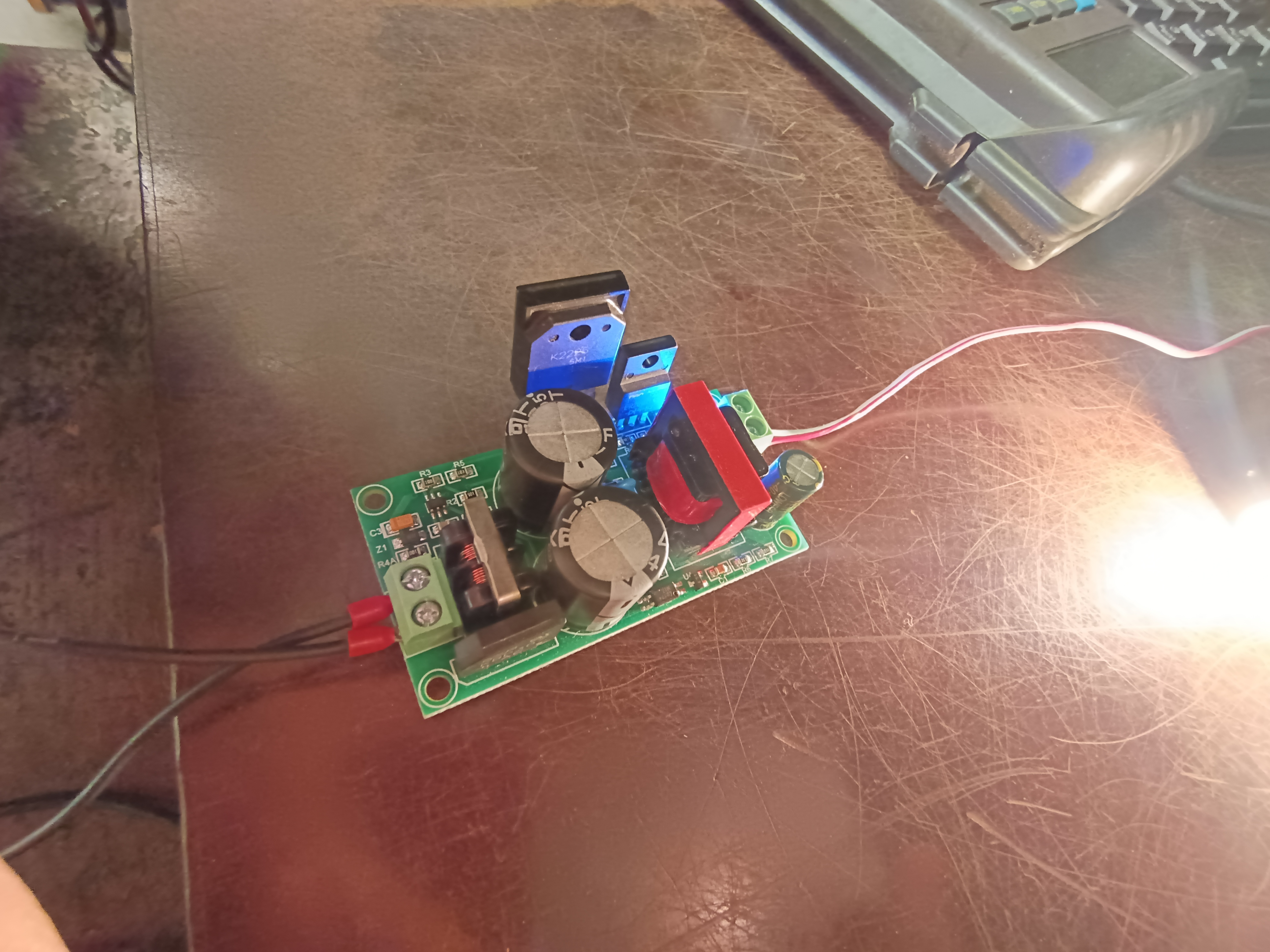

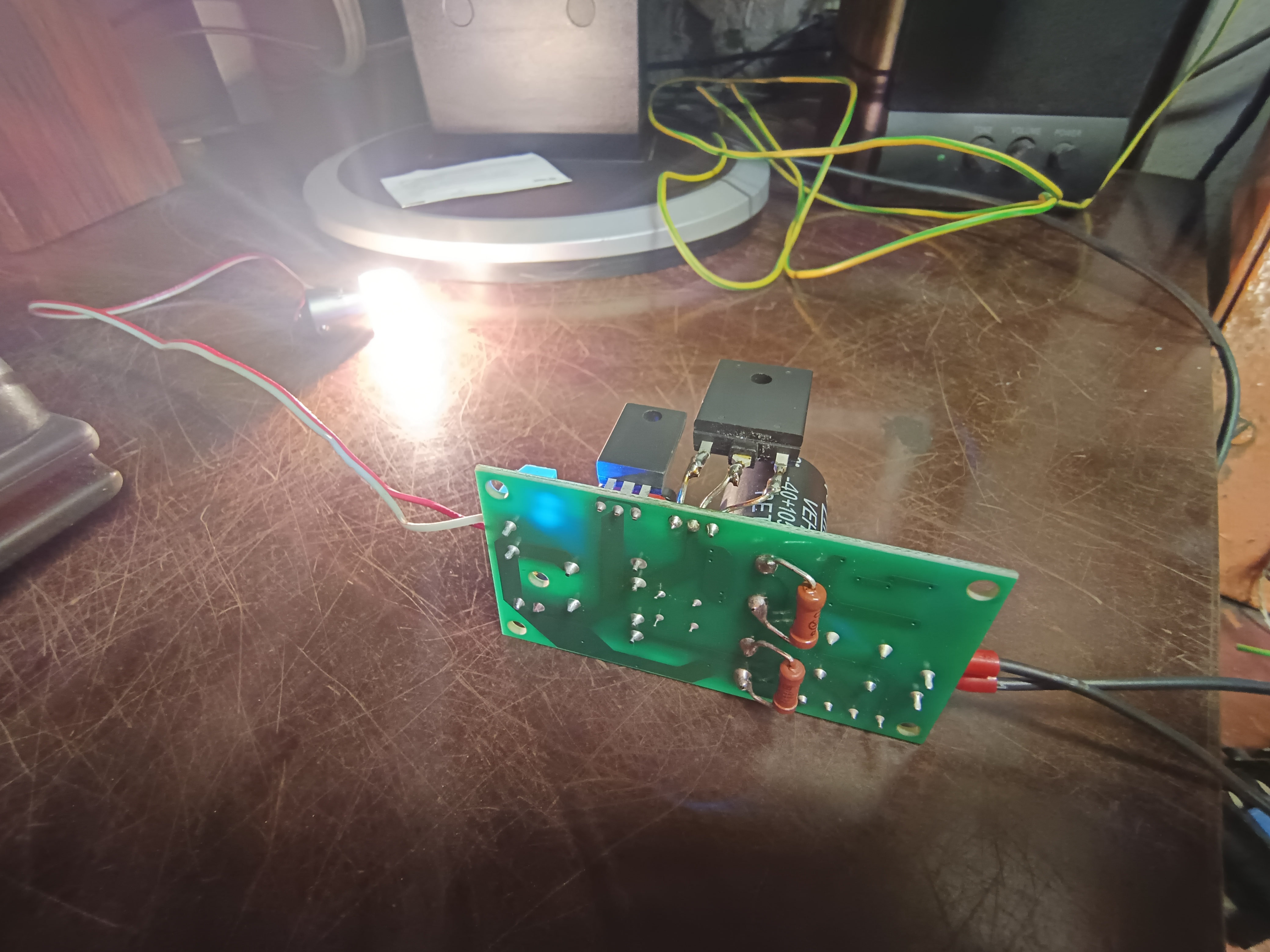

Пришли высоковольтные БП 24В из китая. viewtopic.php?p=4545167#p4545167
Установлен полевик на 900В (мало), а диод вторичный на 400В (норм), мостик входной на 1000В (пойдёт). ШИМ мелкая 6 ногая OB2263. Заменил ключ, поставил резисторы по 300кОм выравнивающие на электролиты, а то на них разница 50В была. Место пайки ножек транзистора обязательно залить лаком, они в ряд стоят. На лампочку 24В 10Вт можно без радиаторов работать. Для питания управления и ветродуя его хватит.

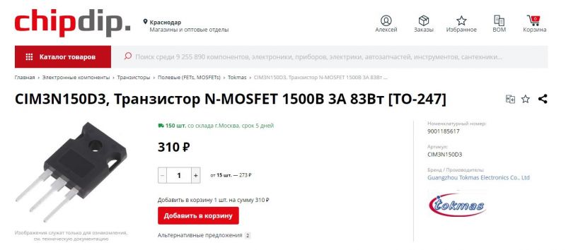

1200В минимум, а лучше выше.
этот пойдет?

Полевик пойдёт, 1500В норм.

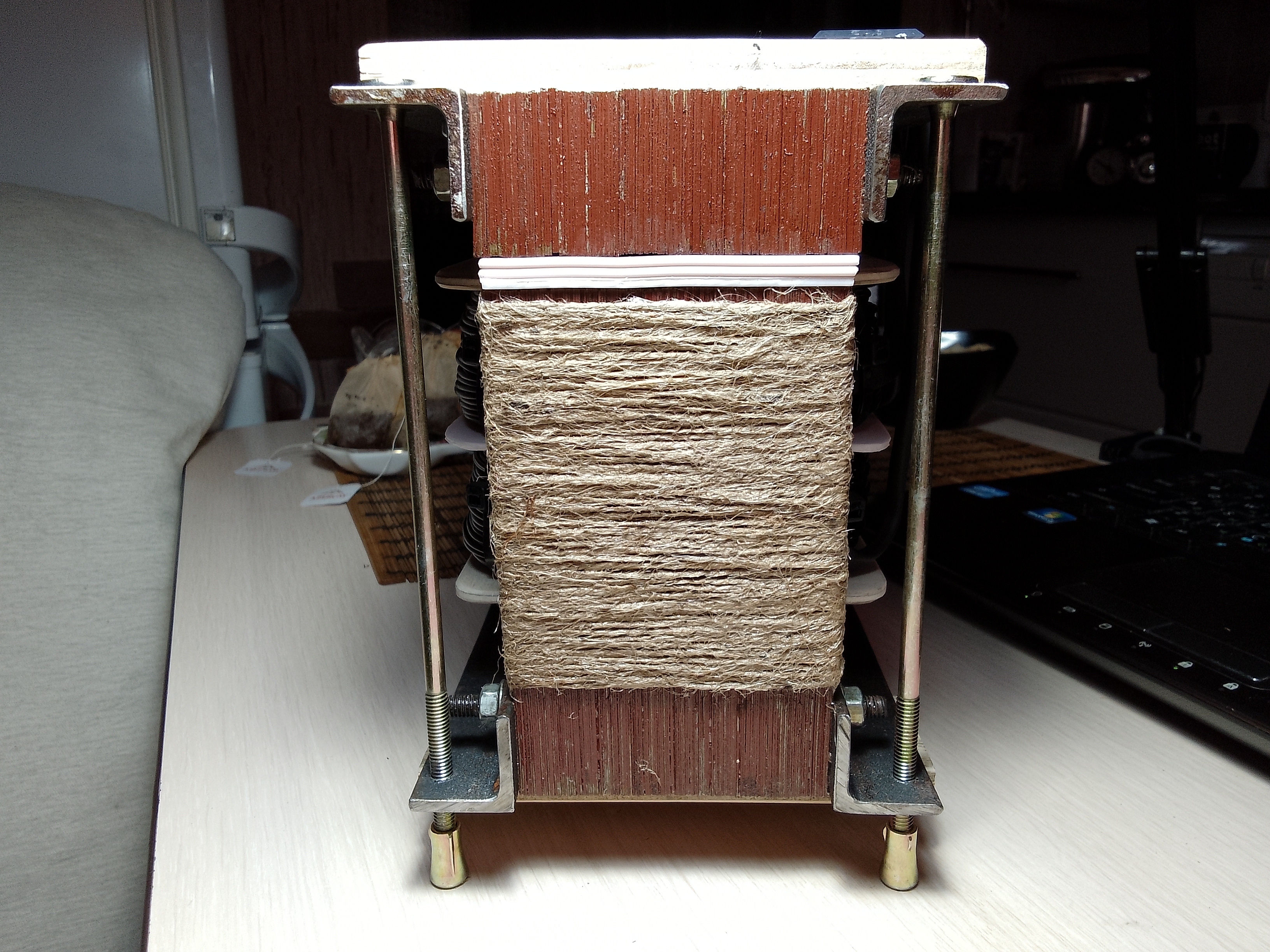

Мой дроссель!
По расчетам получилось 50+50 витков, Общая индуктивность 10мГн при зазоре в сердечнике 6мм. Чет действительно монстр получился! Габаритная мощность почти 1,5кВт.
Вот думаю витки подрезать или еще увеличить зазор до 8мм?) Или оставить как есть?

Вещь! Вот это дроссель! :)) Витки не надо трогать, индуктивность можно чуть снизить зазором. Я буду подгонять модель управления к индуктивности 8мГн-9мГн.
