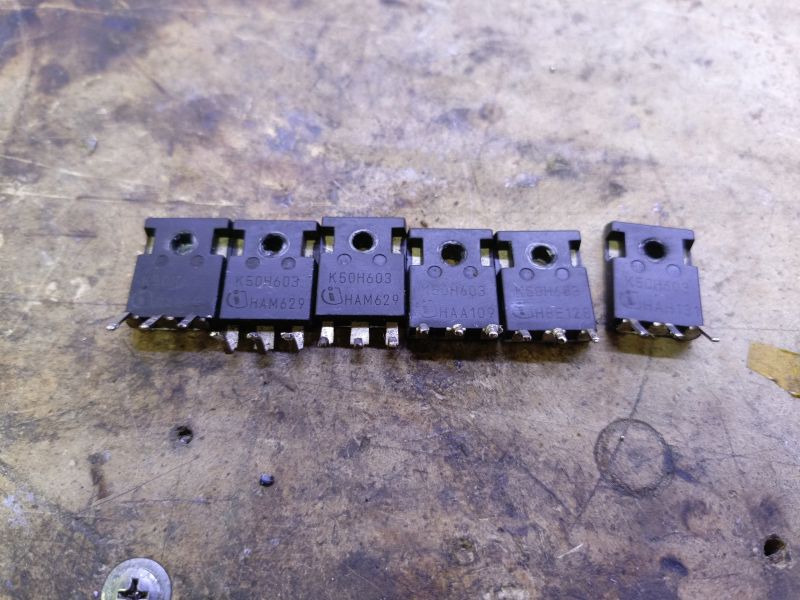

Нашел причину сработки токовой защиты. Пробой перехода у одного из транзисторов K50H603. Один транзистор звонится на 270Ом. Чисто сам переход на выпаянном транзисторе звонится. Поинтересовался у клиента, где взял частотник, говорит что у родиона.
Транзисторы БУ оригинал, номера партий разные. Скорее всего заказаны с алиэкспресса.
До поломки, клиент жаловался что частотник не держит нагрузку и часто вываливается в ошибку. Видимо переход уже тогда давал о себе знать.
В списках рекомендованных транзисторов для частотника 220В-220В, я так и не нашел 600Вольтовых транзисторов. Странно что в этот частотник засунули 600в транзисторы.

IKW75T60 подойдет?

Установлен полевик на 900В
Еще и на 12А!!! Думаю это китайские амперы, или действительно выдающийся транзистор?

Еще и на 12А!!!
может быть, с ним БП работал от 220, но я его сразу заменил и потом тестил уже от 600В.

Заменил вылетевший транзистор на K75T60. Работает...
