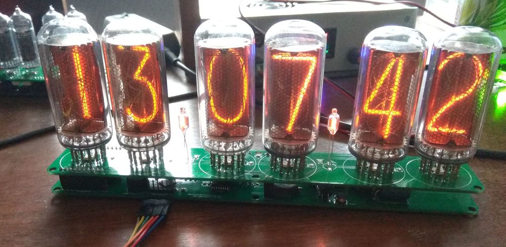

Итак, друзья.
Хочу представить вам небольшую галерею из моих работ, вдохновителем и отправной точкой для которых был проект SunnyClock. В некоторых платах используются узлы взятые из схемы оригинального проекта. Где-то я брал что-то из других схем, где-то с SunnyClock нет вообще ничего схожего. Извините схем не будет. Только описание и фотографии. При чем это еще не все мои часы. До некоторых еще не дошли руки. Однако уже сейчас оглядываясь в прошлое хочу сказать, что это была длинная дорога. Дорога проб, экспериментов и познания нового.
Все мои работы объединяет несколько вещей. Это двухэтажная компоновка, компактный размер часов, собственный дизайн плат и собственные прошивки для всех МК, как для часов так и для подсветки. В процессе разработки большинство деталей используются в smd-аналогах, в том числе и дешифраторы.
Общими чертами, которые присущи всем моим часам являются:
- Подсветка на адресных светодиодах WS2812. Это около 20 режимов RGB-подсветки динамических и статичных.
- Яркость подсветки регулируется автоматически в зависимости от окружения с помощью фоторезистивного датчика
- Ход времени на точной микросхеме RTC DS3231. (часы не нужно подстраивать в течение нескольких лет)
- Несколько режимов анимации - перебор и затухание
- Ежечасный звуковой сигнал
- Полный отказ от будильников
- Ежеминутный анимированный показ даты, которых насчитывается 6
- Все навороты отключаются и обратно включаются соответствующим нажатием кнопок

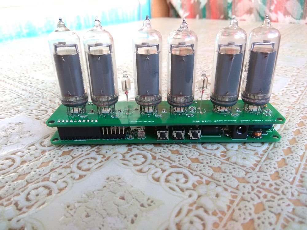

Начну с более привычного и классического. ИН-14 на 6 лампах. Микроконтроллер Atmega328. Это свежая версия, которая отличается от предыдущей наличием неоновых точек, передислокацией кнопок на заднюю часть часов и сменой разъема питания.
ИН-14 на 4 лампах. Вместо Atmega328 стоит более привычная Atmega8, т.к. большинство функций для 6лампового варианта здесь не реализуемы. С компоновкой пришлось немножко повозиться. Здесь я также сделал корпус, который был распечатан на 3д-принтере, аккуратно зашкурен, загрунтован и покрыт краской.
ИН-18 на 6 лампах. Снова переходим на 328, ставим транзисторные сборки и любуемся этими без преувеличения шикарными лампами.
Часы с функцией погодного информера на 8 лампах. Сейчас они в неком предрелизном состоянии и ждут приезда деталек, которые я затем вставлю в схему. Сердцем устройства служит ESP-12e. Список то чего они умеют:
- полностью настраиваются из вэб-интерфейса.
- возможность работать с wi-fi и без него.
- синхронизация с часами точного времени по интернет.
- выборка погодной сводки с сайта предоставляющего метеоданные.
- возможность по выбору отображать текущую погоду или погоду на завтра.
- возможность подключения внешнего температурного датчика.
- настройка времени/даты вручную при отсутствии wi-fi.
- все настройки запоминаются во внутренней памяти (не требуется каждый раз вводить имя сети, пароль и т.д.)
- режим антиотравления катодов с 3.00 ночи до 6.00 утра.
- режим анимации хода времени (перебор цифр).
- ежечасный сигнал.
- подсветка с автоматической регулировкой яркости, 20 режимов.
- точная микросхеме DS3231, для обеспечения точного хода при отсутствии сети.
- сохранение хода времени при обесточивании (внутри часов установлена батарейка типа CR1225).
- синхронизация данных по интернету раз в каждые 2 часа.
- ежеминутный показ даты или погодной сводки.
- показ температуры с внешнего датчика по нажатию кнопки.
Дальше еще остаются часы на ИН-12, но пока по ним нет материалов, они не готовы.
Так что вот так. Вот чем для меня закончилось как-то раз желание найти себе какое-то развлечение на вечер.
Предупреждаю, что эти проекты носят коммерческий характер, однако их цену я постарался сделать демократичной. В открытом доступе этих проектов нет и не предвидится в ближайшем будущем.
Чат посвященный часам на ГРИ/ВЛИ - https://t.me/nixietime Присоединяйтесь!

Платы и монтаж выглядят симпатично и качественно.
Корпус примитивен. Декупаж какой-нибудь сделать или расписать отдать - выглядело бы гораздо лучше.

Согласен на счет корпуса. Такой и была задумка. Сделать его неброским и минималистичным.

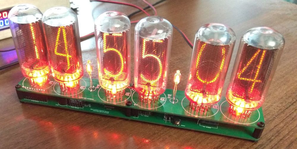

Вот и версию на ИН18 успешно обул-одел в деревянный корпус. Он такой же простой и без излишеств. Корпуса я не делаю, их изготавливает замечательный человек из Краснодара.
Ну и еще на 16-ых забацал.
Размеры платы маленькие - 125 на 28. Поэтому стоит один дешифратор и 6 оптопар.
