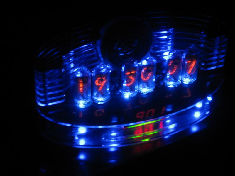

IMG_0945.JPG [184.25 KiB]
IMG_0946.JPG [185.52 KiB]
