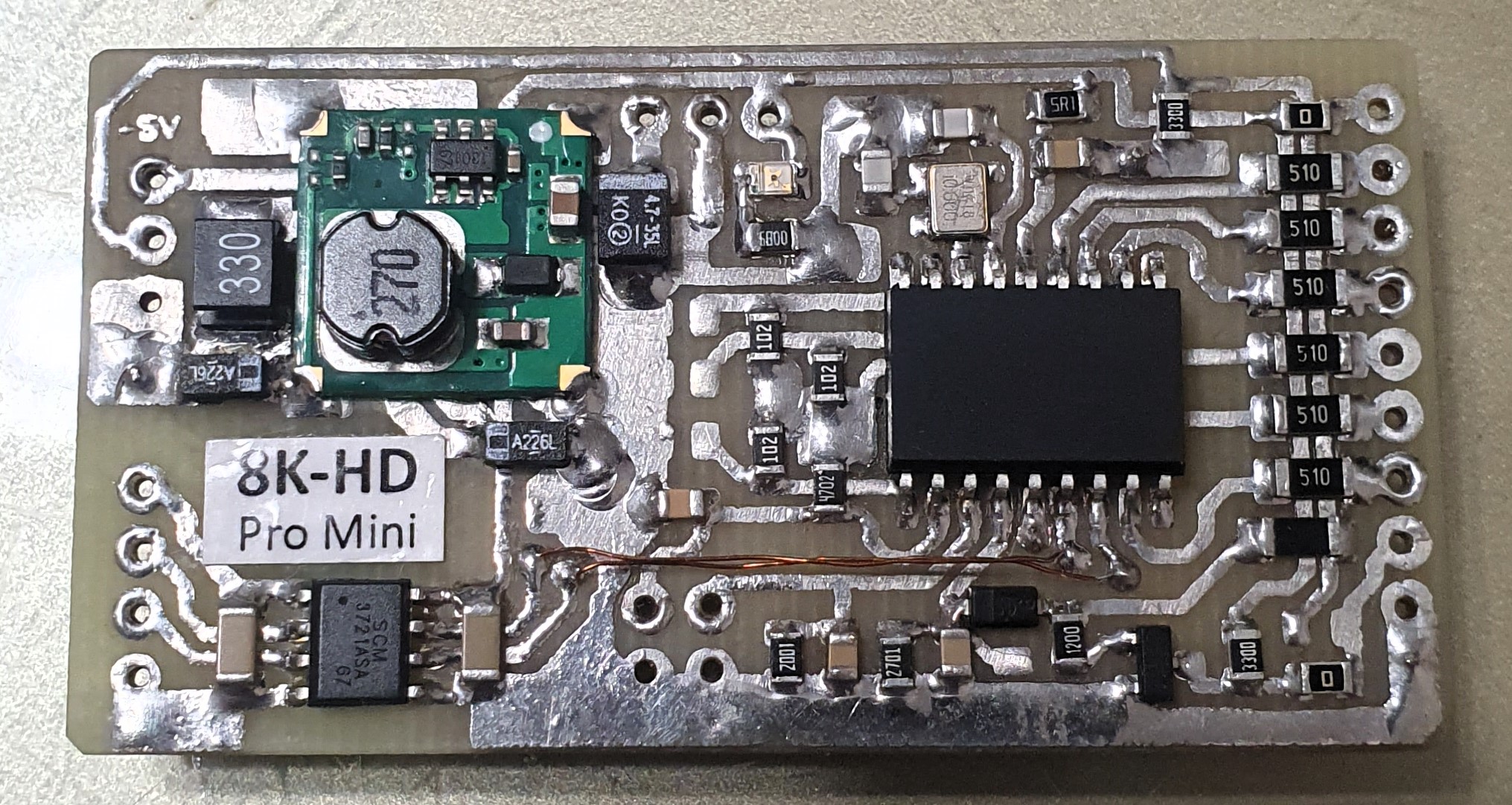

Старый новый ВОСЬМИКРУТ на чипе в so18 для модулей с джаз-бандой дровами получился как-то так.
Обозвал 8K-HD Pro mini, ну встречайте 8К-Дуньку чтоли :)
СпойлерРазмеры 55х28, но это только потому что она по факту размашистая и односторонняя, с другой стороны просто земля из фольги. Тонер в принтере кончается, светил сквозь бумагу, с непривычки дорожки получились шире, чем плановые 0.4, но особо пока не повлияло.
Диапазон питающих напряжений с пина RAW: 6.5-36В (K7805JT-500R3-LB / MORNSUN)
Минимум внешней высоковольтной обвязки (делитель напряжения + детектор фазы)
Напряжение изоляции гальваноразвязки UART: 3кВ переменки (1 мин)
Общие возможности UART: 3.3/5V logic level, 150kbps
Выбор уровня разрешения генерации ШИМ для модулей (Low/High) перемычкой
HEMETCкий архив: H8K на yandex-диске = H8K на google-диске

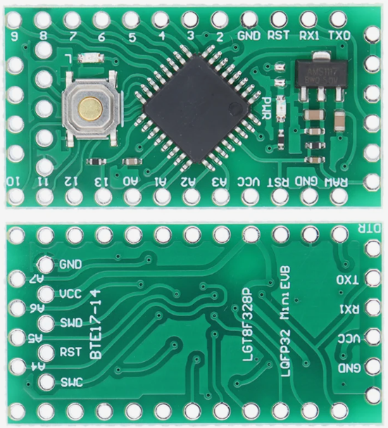

На выходных сбылась еще одна мечта дурака: запустил Управление для 8K-HD на ардуине с энкодером на LGT8F328P. Брал специально самый дешманский вариант (87 руб с доставкой), чтоб уж наверняка не получилось.
Прошел джедайский путь подключения к Arduino IDE (китайцы этих плат нашлепали в разных вариантах), но когда подтянул теорию, то вроде просто всё теперь. Интересующимся сюда: LGT8F328P: импортозамещение по-китайски там еще ссылки есть на ресурсы по теме.
Именно эта плата настолько дешевая, что на ней даже кварца нету, но оно заливается и фигачит на внутреннем генераторе 32МГц делителем на 2 :) Надо понаблюдать за этим сусликом при разных температурах, но пока прям "дёшево и сердито", сам не ожидал...
А на stm32 еще дешевле. :hunger: Средняя цена 55р
