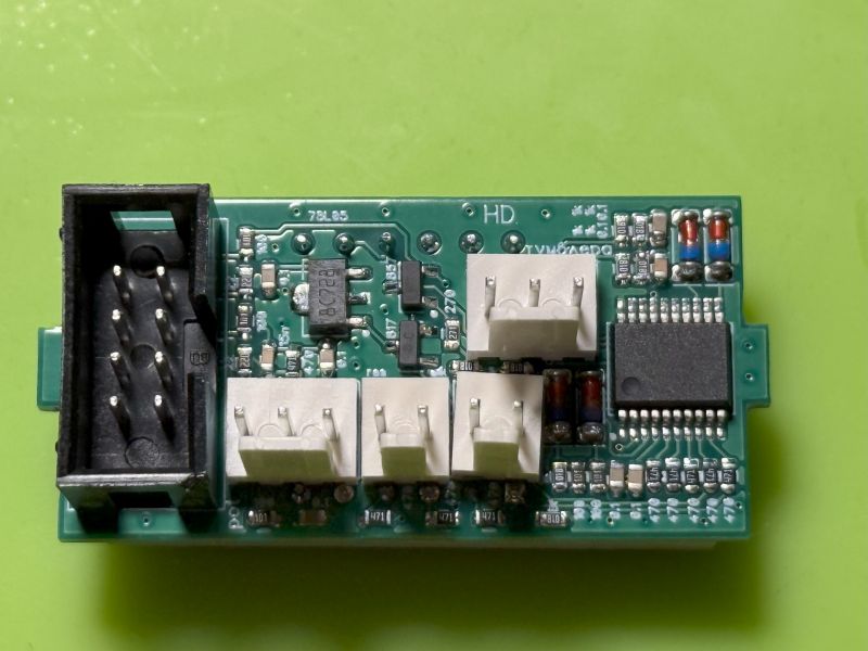

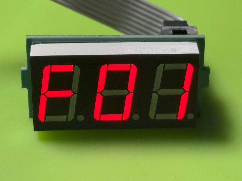

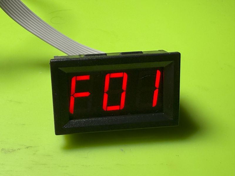

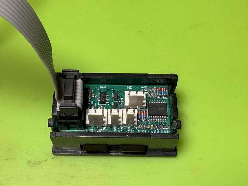

Миниатюрный вариант управляющего контроллера. Размер индикатора 0,56", пик в корпусе SSOP20, мелочевка 0603.
плату разводил в Diptrace.

Прикольная платка. Единственное что замечу по мелочёвке, мощность резисторов 0603 0,1Вт. По дискретным входам на резисторах 1к (на схеме R2, R3, R4, R5) при напряжении питания 15В будет уже превышение по мощности, могут уйти в обрыв. Не больше 12В подавать.

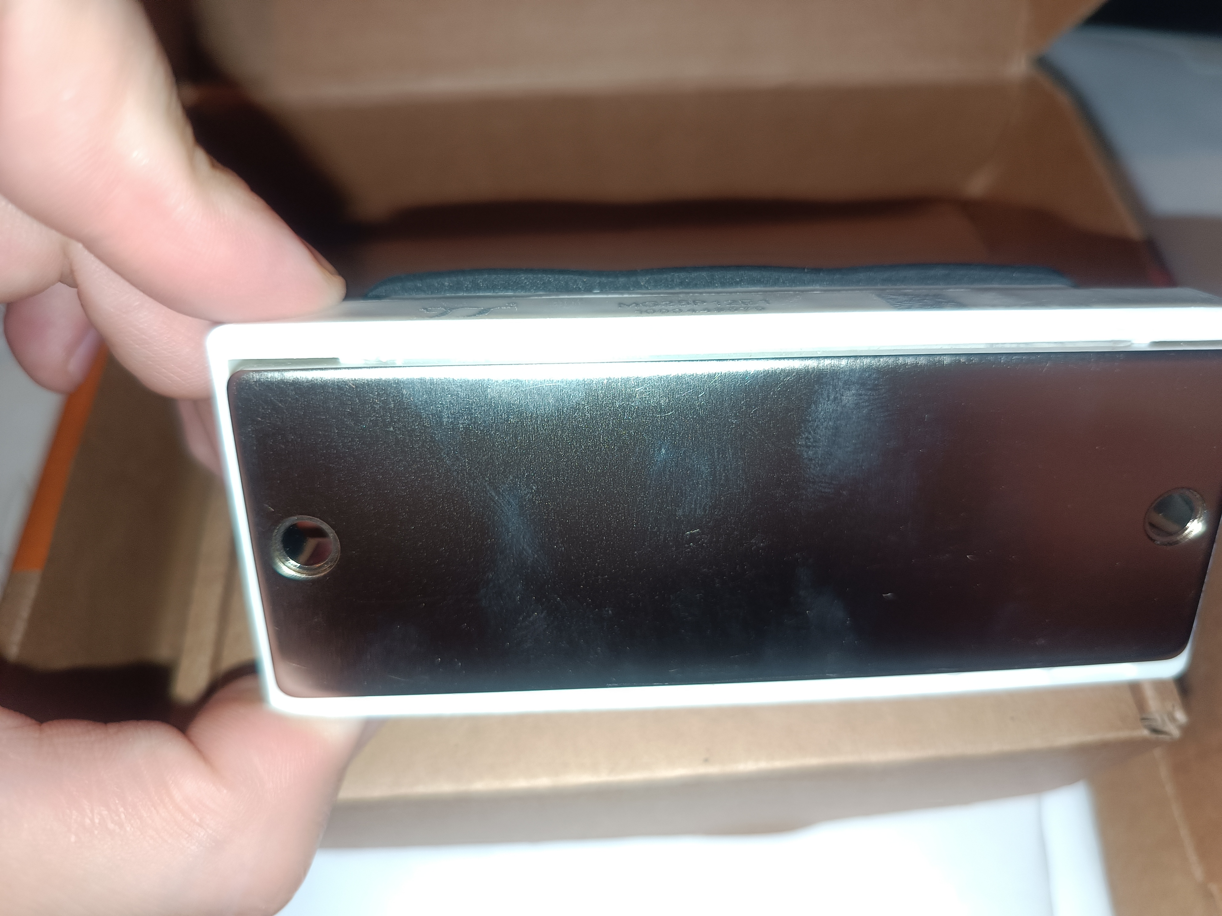

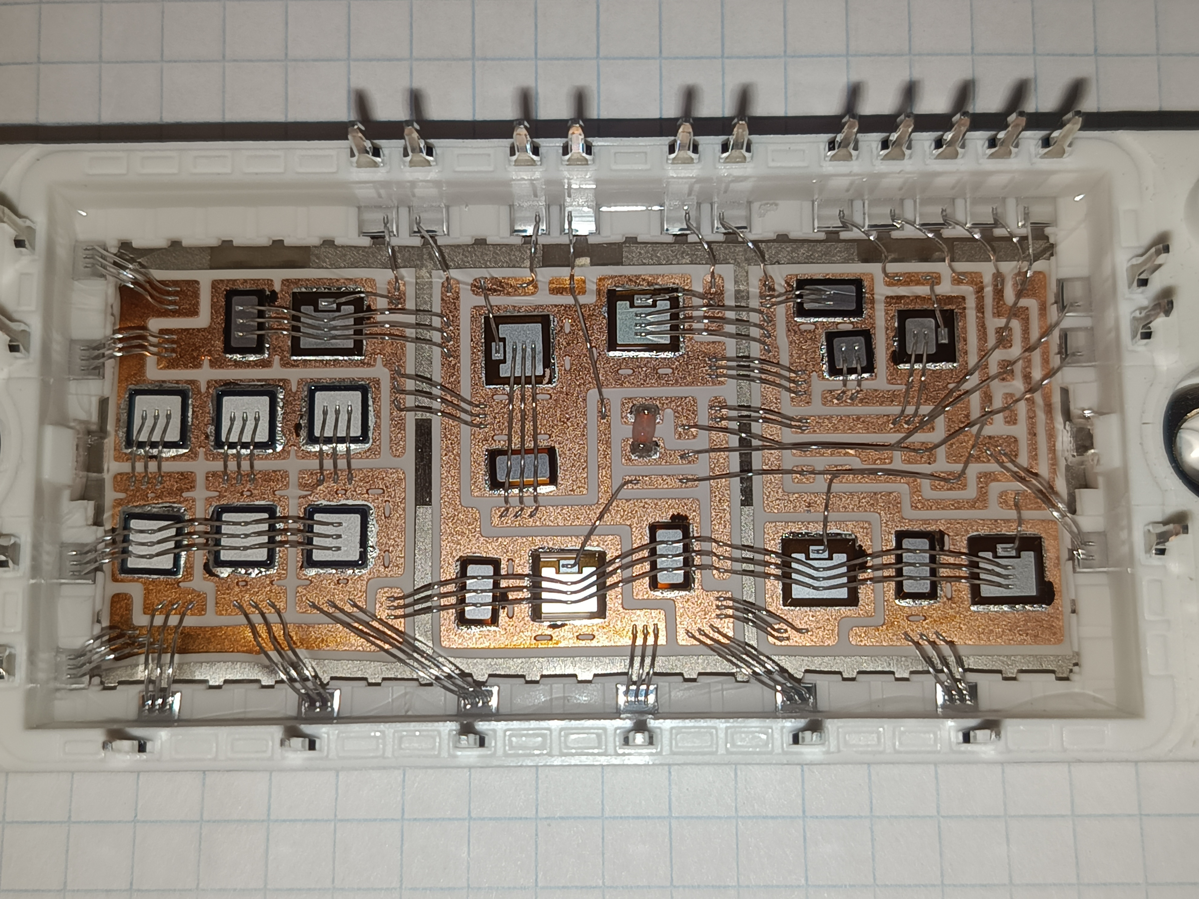

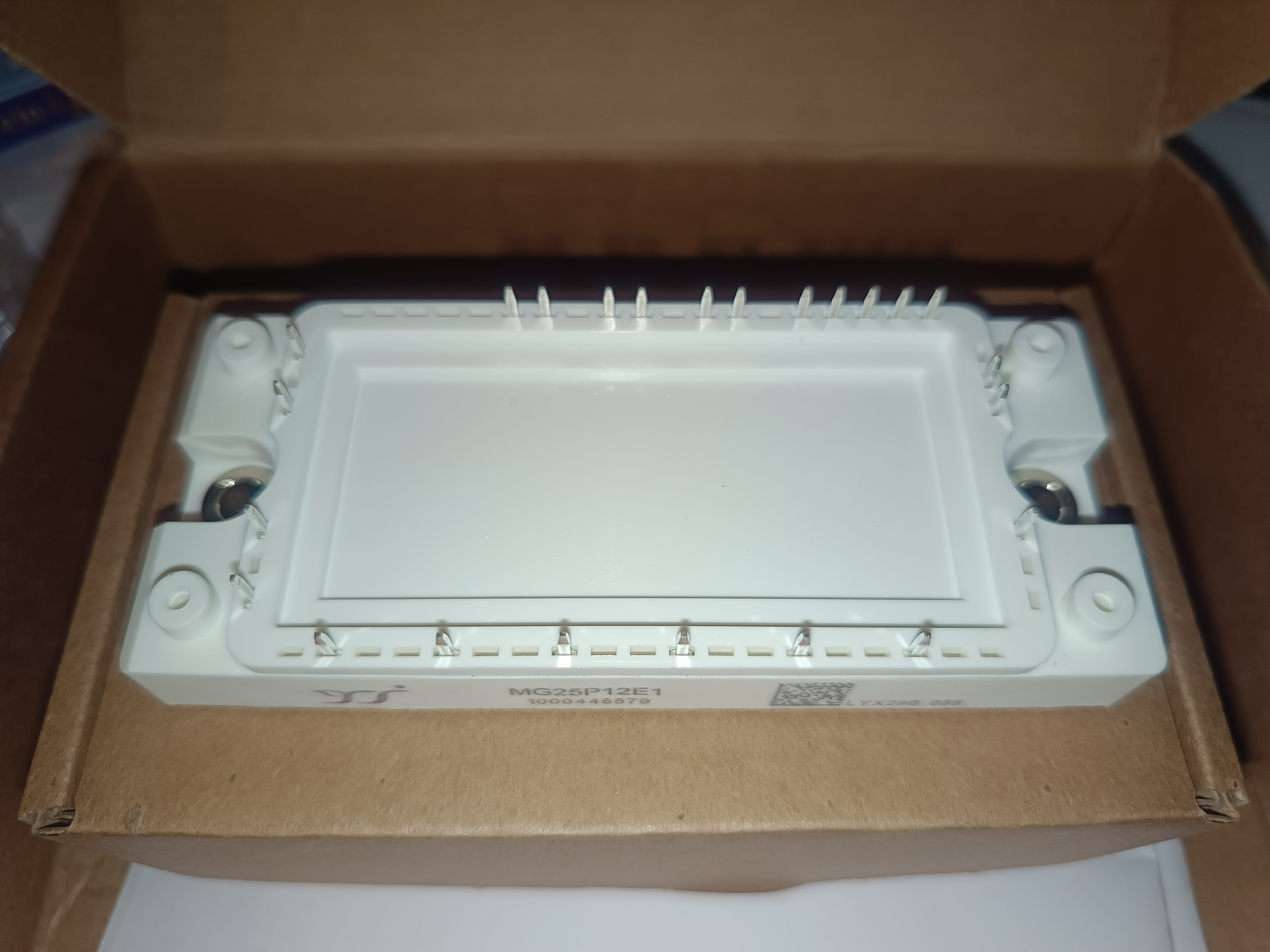

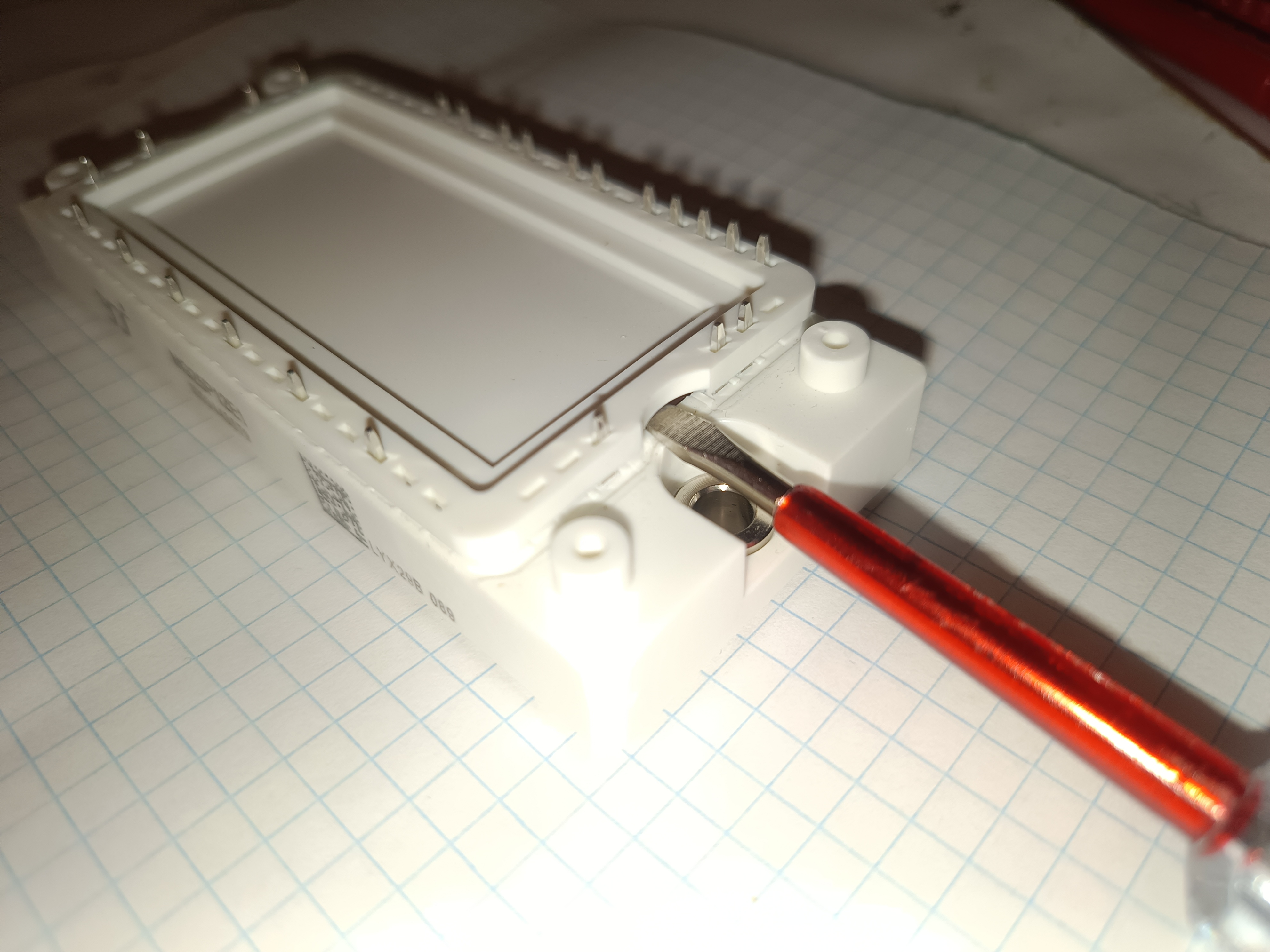

Заказал модуль MG25P12E1 у "ДКО Электронщик".
Готовая силовая часть для частотника HD600 на мощность мотора 4-5кВт (выход 380В).
Естественно вскрыл, сломав одну защёлку крышки, приложу фотки. Размеры чипов попадают в адекватные. Затем закрыл и проверил мегаомметром и регулируемым БП (проверять модули нужно с закрытой крышкой, чтоб свет не падал на кристаллы).
Кристаллы новые, прямое падение напряжения как у Trench IGBT (1,4В при 10А и 15В на затворе), диоды по падению средней паршивости (1,6В при 10А). 1000В держит (кладёт стрелку мегаомметра в более 50МОм, затвор закорочен с эмиттером), затворы тяжелее даташита, но 3,1нФ это всё равно мелочь. Работать будет.

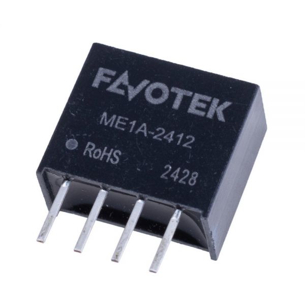

питание 12В берет с платы моторного контроллера через гальванически развязанный DC-DC, B2412S
типа такого:
Китайса прислали такую вот игрушку. Проверил практически всё что есть в запасах, от стабилитронов и светодиодов, до igbt транзисторов и модулей. На модуле крышку не закрывал от света лампочки, оно даже так что-то показывало в районе заявленных параметров. :tea:
Естественно не прошли мимо и всем набившую оскомину fga25n120. Партия с левой стороны картинки показывает 1300 Вольт, а транзистор в правой части всего 350 Вольт и заметна перемаркировка на корпусе. :))

asvhmao,
И ссылочка есть?
