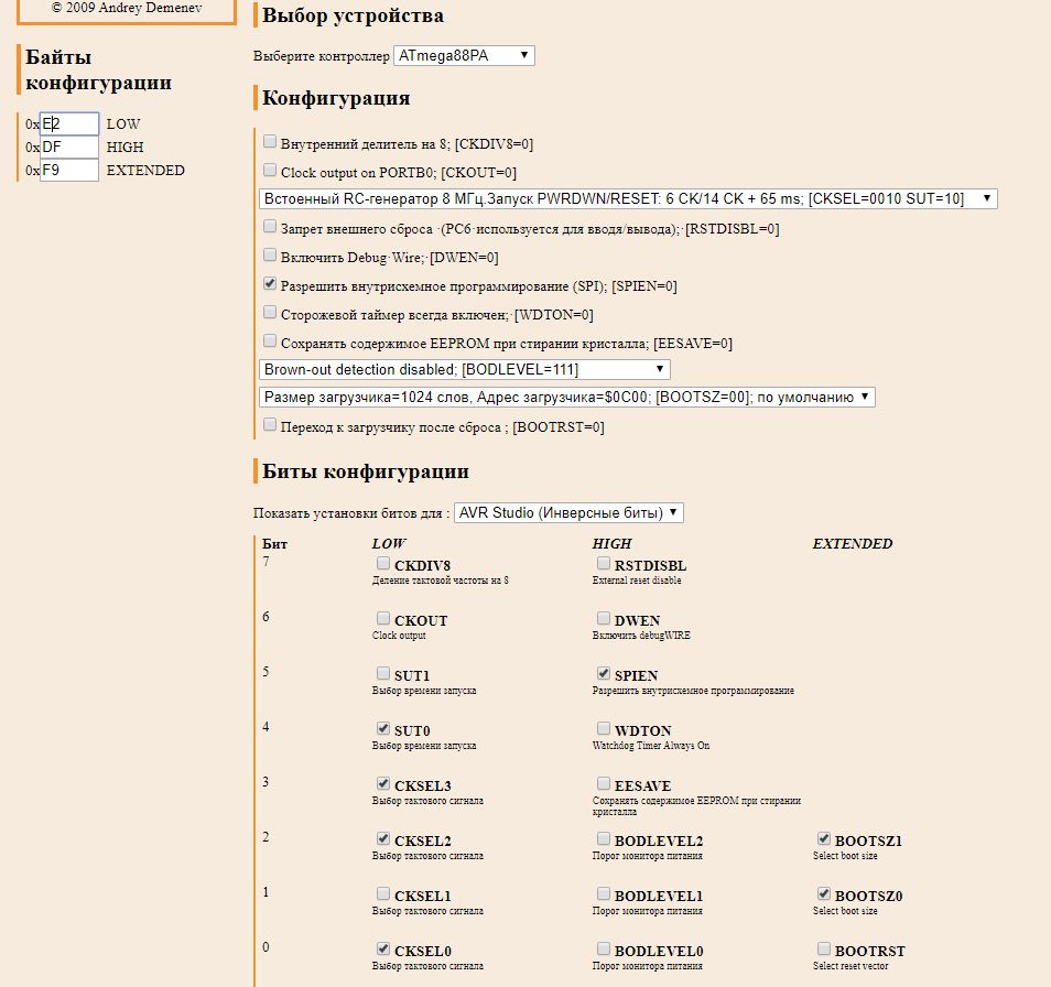

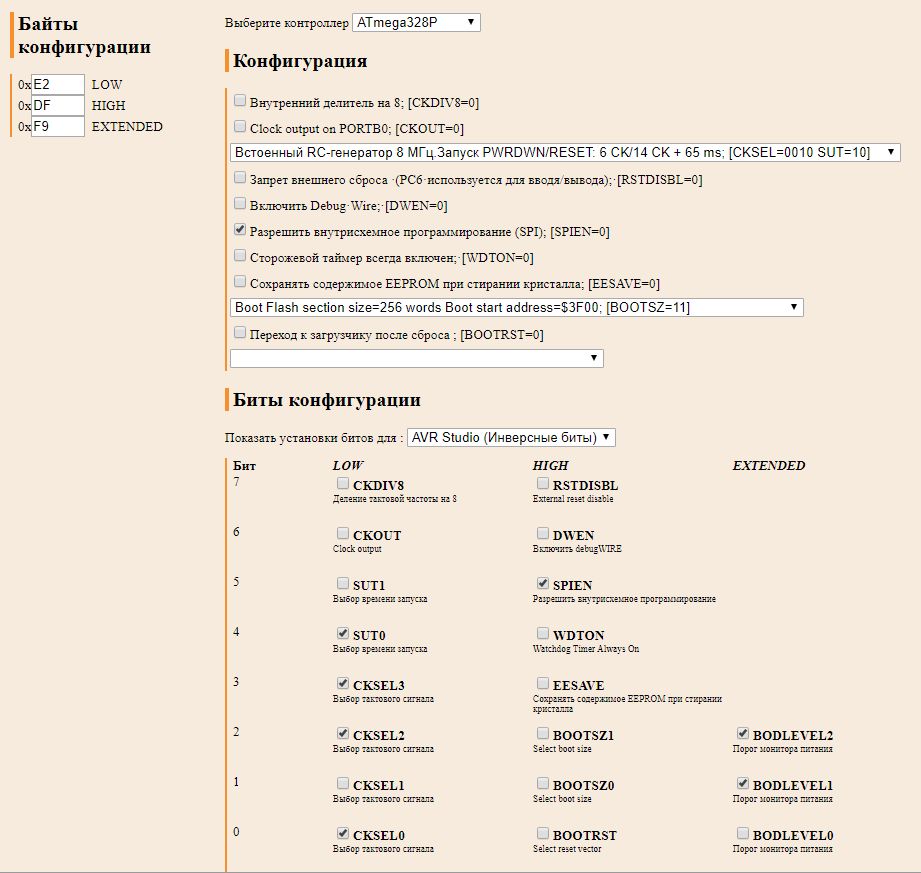

Значит остаются проблемы железного характера, неверно подключены ноги индикатора, огрехи монтажа или ещё что-то.
Неправильные фьюзы могут испортить картину? Ориентировался на совпадение всех трех байт. А то в онлайн-калькуляторе одно, а в программаторе "Тритон" оно уже другое; вот этим Атмел и раздражает, той самой неопределенностью с фьюзами. То ли дело в PIC'ах: слово конфигурации прямо в прошивку встроено, при всем желании не ошибешься!
Скорее всего картинку с фьюзами онлайн-калькулятора вы взяли для другого контроллера, наберите сами и убедитесь, что всё совпадает, и с "Тритоном" тоже

Polf, приведенная мной исходная картинка с фьюзами как бы "официальная": приложена уважаемым MadOrc'ом к архиву с прошивками fw_Nanit_LED_1.0.zip на 31 странице данной темы.

Проект начинался с контроллера ATmega88PA, смотрите страницу проекта https://www.radiokot.ru/circuit/digital/measure/117/
Картинка с фьюзами для этого контроллера, но они правильные и для ATmega328P, это конфигурация по умолчанию, только отключен делитель тактовой частоты на 8.
Всё работает с этими фьюзами, автор подтверждал это https://www.radiokot.ru/forum/viewtopic ... 9#p3205259

Polf, дак я же не спорю, что работает. Просто я в атмеге вообще не силен, поэтому и хотел уточнить, мало ли какая особенность есть недокументированная? Впрочем, уже не суть: с утра перепробовал фьюзы и так и эдак ставить, в пределах разумного, но ситуация не изменилась. Поэтому я сам ответил на свой вопрос выше. Быстро вопрос решить не получилось, ну да и бох с ним. Отложу конструкцию покамест, потом может и перетрассирую плату - перезакажу детали. Благодарю всех котокамрадов за участие и помощь! За сим тему покидаю.

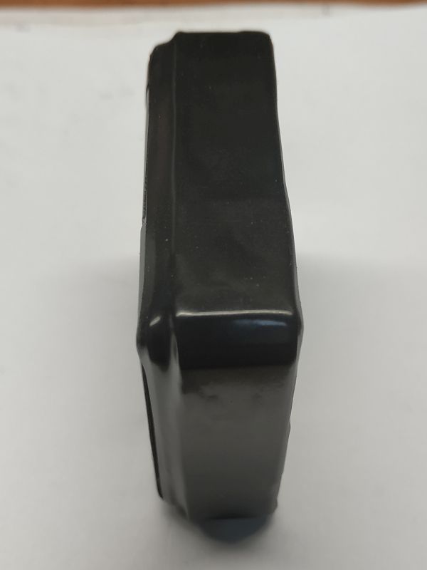

Делать было нечего, на днях решил собрать дозиметр.
Покрыл просроченным лаком Plastik-71, сушил 3 дня, утечек нет, совсем...
Накачка по 2 пакета 1-2...
Где-то на просторах инета нашлось и видео по работе этой версии...
