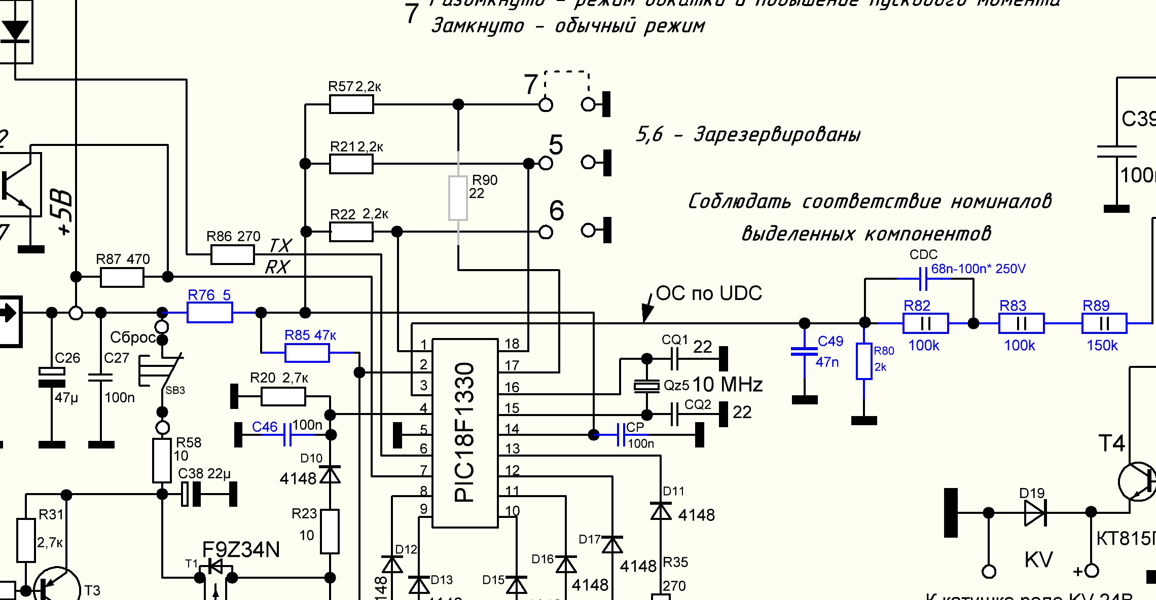

Причина основная найдена ! По 17ноге , где стоит перемычка на массу, я поставил тумблер .... помеха на провода тумблера наводится . После того как откинул провода и поставил перемычку проблема ушла, пару раз на низких оборотах вылазила конечно ошибка, возможно из-за того что я его раз 1000 включал выклбчал )))) Как убрать наводку с провода переключателя? Пробовал фериты цеплять ,провод экранированный вешать, но что-то ничего не меняется , а кнопку убирать не совсем хотелось бы
Очевидно, надо исключить влияние наводки на пине, которую порождает провод от пина до тумблера (ведь этот провод в данном случае - антенна). Вообще-то для подавления помех эти входы проца по схеме д.б. подтянуты через резюк к 5В. Если резюк есть, то пробовать уменьшать его сопротивление. Если не поможет, то самое простое из безопасного - транзисторный оптрон, управляемый тем тумблером, КЭ оптрона должны быть как можно ближе к моторному контроллеру.
Переключатель подключается шлейфом или витой парой, подпаивается именно в этих местах, чтоб не было контура, длинна покороче. Если минус будет припаян в другом месте, далеко от контроллера, то может идти наводка, особенно когда тумблер замкнут.
Ещё снизит наводку установка резистора ~22-50Ом, ставить прям перед 17 ножкой (дорожку отрезать и сверху мелкий смд припаять) На схеме R90

Поставил резак на 17 ногу 33ом , подключил кнопочку и было все хорошо, но не долго ))) ... Психанул, отключил кнопки,светодиод сверхтока и поставил перемычки вместо тублеров.Но ошибка так и вылазит :cry: .. и появляется она не сразу , а после того как прибор поработает ( завтра ещё попробую, не уверен что с прогревом ошибка появляется ).вродь все сделал как положено, короткие проводники, все косичками. Пробовал ещё менять плату показометра, но на новой плате все так же :cry: . А решил я это сделать , так как было замечено на дисплее перед ошибкой f0.1 .. u06 и t2 или 22 оно очень быстро все происходит ... но такое было пару раз . Обычно просто f0.1
Значит не с этим связано. А что за транзистор стоит T1, типа F9Z34, может он плохо открывается, сколько напряжение на 4 ножке и какие уровни напряжения после оптопар связи U1 и U2, на выходах TX и на 7 ноге моторного?

Транзистор p2003ed, стоял сначала как на схеме .. потом думал причина из-за него и воткнул этот). Завтра измерю, напишу

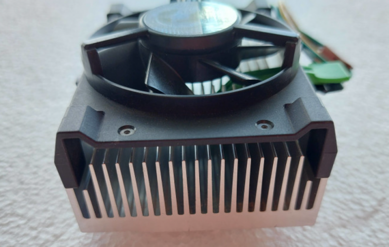

Здравствуйте!
Какой площади радиатор необходим для версии 11 КВт? Двух типа пентиум 4 с кулерами, прикрученными на пластину 300х100х8 мм хватит?

Примерно от 1600-2000кв.см. Зависит от обдува и нагрузки. Силовая часть на одном IGBT модуле, типа BSM50GP120

wxwu, для ориентиру: вот типичный боксовый кулер от пентиум-3
Длина 8см, ширина 7см, имеет 23 ребра высотой 2..2,5см (бывают подошвы с утолщением к центру).
Общая площадь поверхности всех ребер средней высотой 2,25см:
S = 8 * 2,25 * 23 * 2 = 828 кв. см.
Без обдува все эти ребра не работают, и кулер комплектный там обычно от 3Вт.
Но если кулера живые и пара примерно таких есть да питальник еще +6..8Вт потянет, то я бы пластину 30х10 см распилил на 2 части - из второй половины еще один 8К можно сделать :))
Как вариант, можно попробовать дуть на 2 радиатора одним 120мм вентилятором. Делал так пару раз, до сих пор всё работает

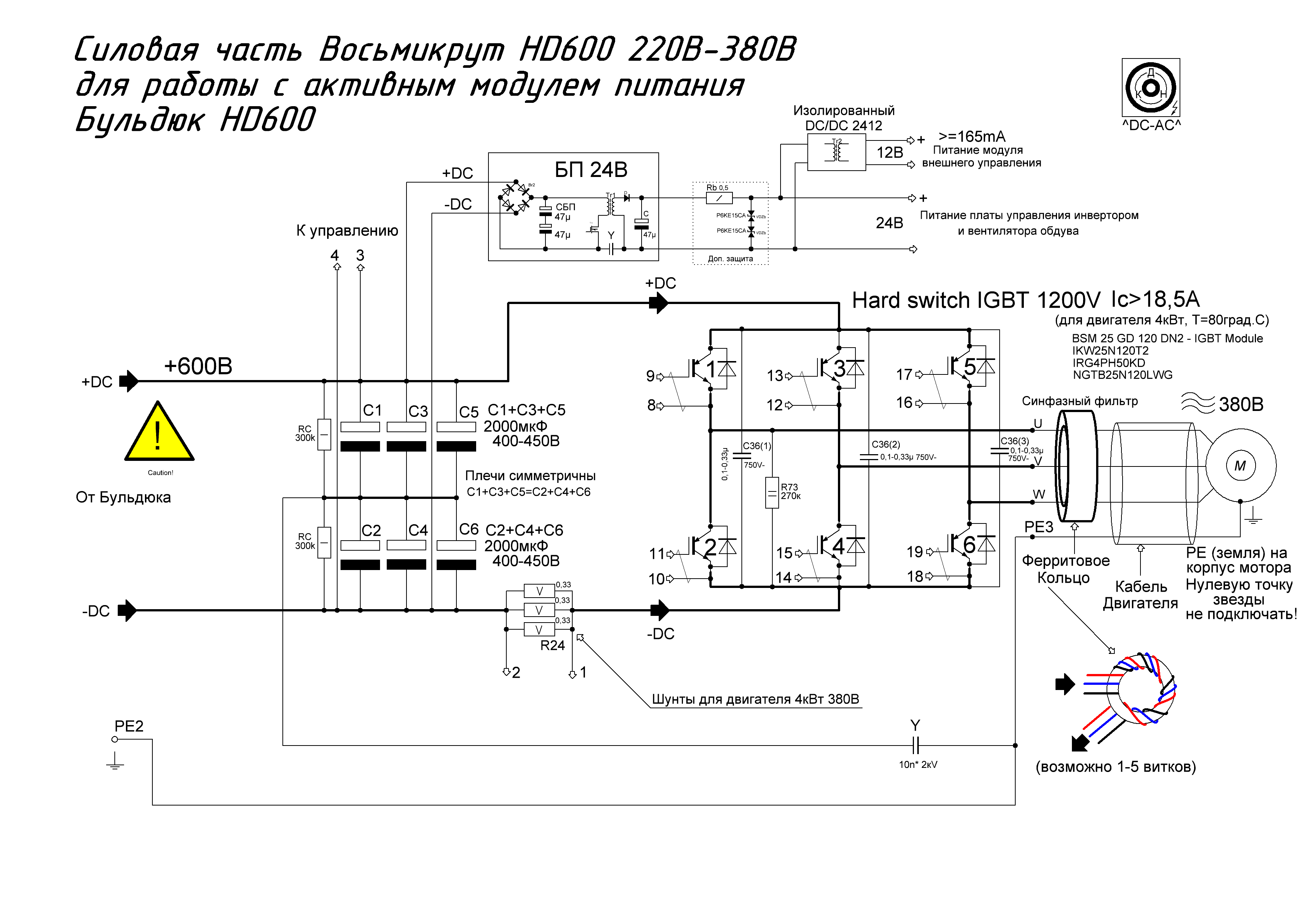

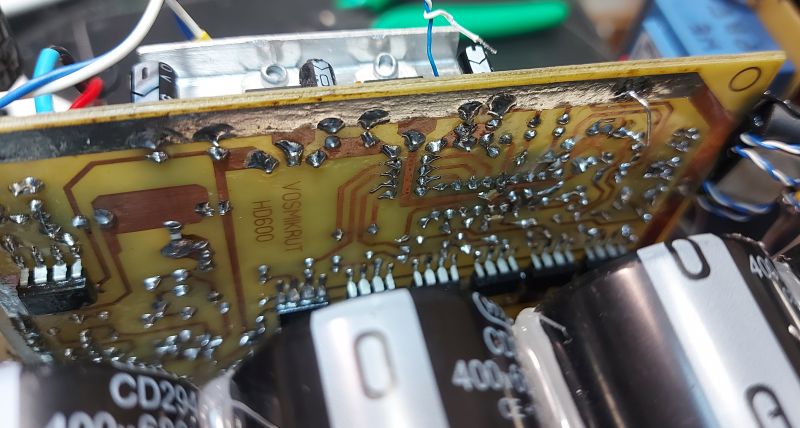

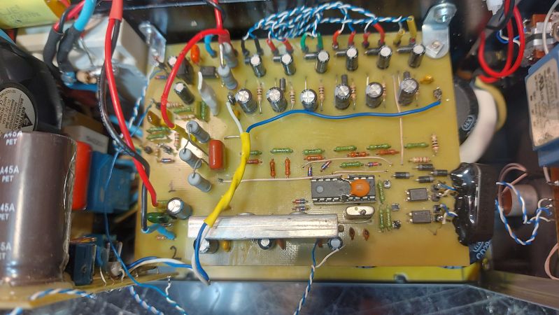

Победил я ошибку наконец-то :beer:. Проблема оказалась очень простой , припаял 24в как на рисунке ( рядом +-) и на моё удивление проблема исчезла . Вылазила очень очень редко , решил ещё на провода 0.1мкф возле Бп припаять.... и после этого все ровно и чётко)))) Два дня клацал , слава Богу, все хорошо!
https://img.radiokot.ru/files/13049/med ... qq971p.jpg
https://img.radiokot.ru/files/13049/med ... qnt8k6.jpg
Теперь начну клепать бульдюк !!! Жена темболее сегодня проволоку забрала ). Заказывал 2мм прислали 1.6 , прийдется в 3 провода мотать :)))

Поддерживаю, только под Бульдюк надо было сразу БП высоковольтный ставить в Восьмикрут и от DC-шины запитывать, а показометр через DC-DC преобразователь, чтоб лишних проводов и наводок не было.
Дорабатывал готовые БП вот такие - менял силовой мосфет с 900В на 1500В - 3N150 и заливал лаком место пайки и выводов ключа. Ещё ставил резисторы выравнивающие на электролиты. Уже больше года отработали.
