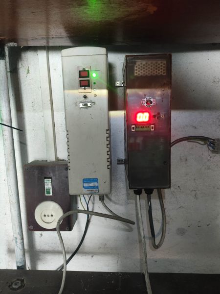

Добрый вечер уважаемые. Вот сегодня прикрутил два восьмикрута, один для компрессора а другой для вытяжки.
 Заголовок сообщения: Re: Частотный преобразователь
СообщениеДобавлено: Ср фев 18, 2026 17:11:44
Карма: 48
Рейтинг сообщений: 900
Зарегистрирован: Чт июн 26, 2014 00:04:37
Сообщений: 3013
Один видно покупной, от радикона. Там транзисторы сразу менять надо на нормальные, на 1200В или замедлять переключение, увеличивая затворные резисторы до 47Ом. Всех, кто умеет, всегда призывал собирать Восьмикрут самостоятельно, читать форум и документы по моим ссылкам, дабы отделять зерна от плевел.
А второй - копия покупного с отсебятиной и монтажом "я-упала-с-самосвала-тормозила-чем-могла"! Зато это незабываемый опыт, а третий теперь по натоптанному пойдет :)

Да, который справа тот от радикона, но там уже транзисторы стоят irg4ph50ud. ( На какие ещё можно заменить транзисторы?). А второй как получилось так и собирал, чтобы в корпус влезло и главное что работает. Третий собирать что то нет желания, с этим намучился месяц, но вот желание есть на собранный сделать крутилку с индикацией на Ардуино, вот только как и куда подключать не знаю, может подскажите можно ли так сделать на мою плату управления без сильного геморроя?
