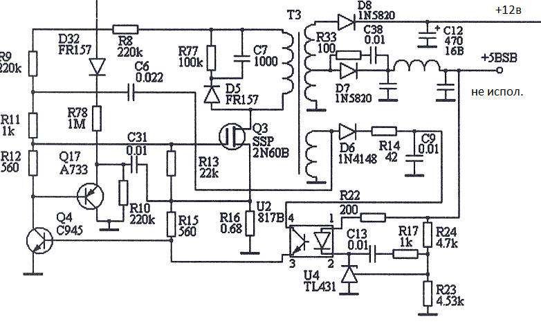

Svan, понимаю что штатная дежурка не очень. Зато колхозить ничего не надо. БП взял полностью живой. 5вольтовая цепь просто в воздухе висит, на ней стабилизация. А с 12 на блок управления и вентилятор. Посмотрим, как работать будет.
Все так, если она работает. А вот мне одна досталась с писком и заниженными напругами. Чего я с ней только не делал, достала она меня, пошел на принцип, взял и тупо поменял ВСЕ детали дежурки на извлеченные из такого-же рабочего БП, но она так и не заработала. :kill: Со второй, у которой плавали 5 вольт и заморачиваться не стал. Были у меня пару импульсников маленьких на 12 вольт, валялись на работе без дела, их и приспособил.
