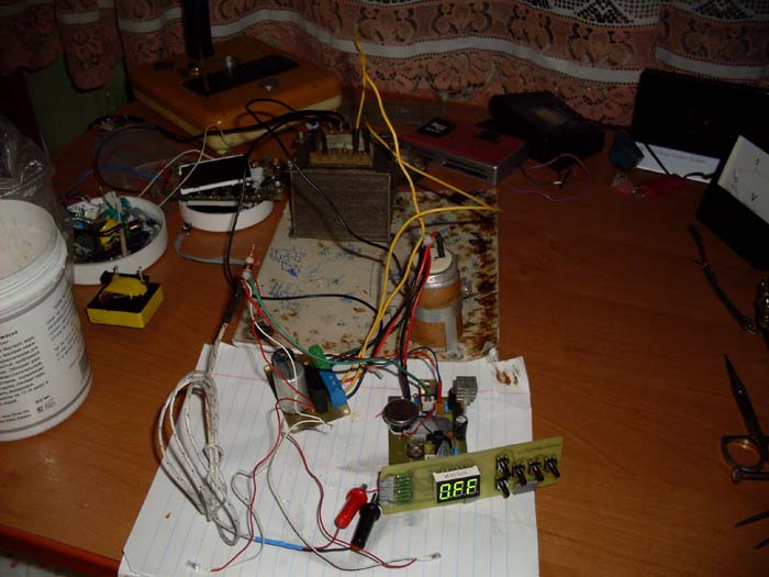

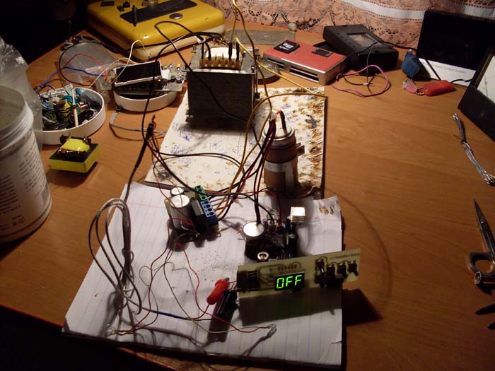

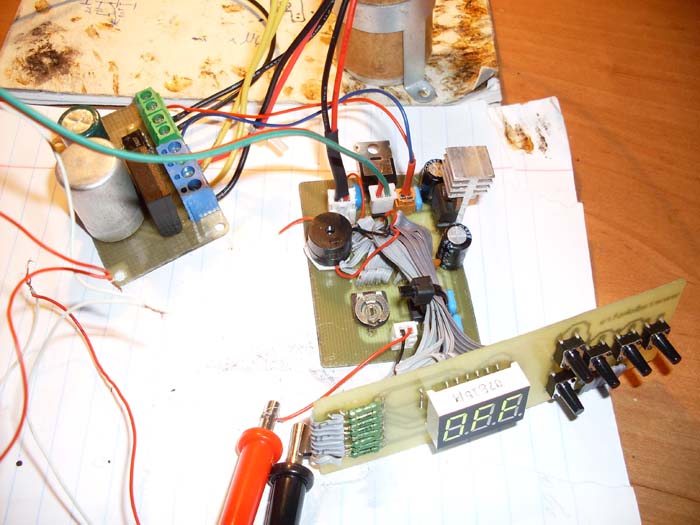

Вот своял за сегодня блок питания. После многочисленных попыток и трёх спаленых ЭЛ.трансформаторов решил остановиться на обычном 50Гц трансформаторе, так надёжнее. Наламали меня с паяльником, ешё ждать полторы недели :(
При прверках окозалось что ВОСЬМИ амперный мост дико грееться от лампы (12V 35W) в нагрузке, так что плату с выпрямителем переделаю.
В какой проге вы рисуете лицевую панель?
Вобшем фото:

СообщениеДобавлено: Сб ноя 21, 2009 07:56:34
Карма: 18
Рейтинг сообщений: 249
Сообщений: 2526
Откуда: KMV
Cтранно. У меня стоит мост на 2А. При работе слегка теплый
Чем же ты их грузил и какие диоды стояли на выходе?
Я свой БП на IR2153 нагружал лампой 28ВХ38вт,диоды на выходе HER305 их температура после часа работы на лампу 60-70 градусов.При работе в составе станции на паяльник диоды холодные,как и транзисторы стоящие в БП.Радиаторов нет ни на диода
Да первый спалил по тупасти, подключил его не к ~220 (розетке) а к выходу инвертора (в разделе "статьи" есть) по выходу дез нагрузки там около 500 вольт. Контакт, на вход к трансу отходил, и эти 500вольт транс так шебанули :oops:
Далее подкидовал на высокую у транса электролит 100,0х400В, по низкой часте перемотал транс (2 по 17 вольт) деоды HER308 2шт.Электролит 470,0х40В. Под нагрузкой (лампа) вылетел резистор-предохранитель, без нагрузки повылетали транзисторы. :)

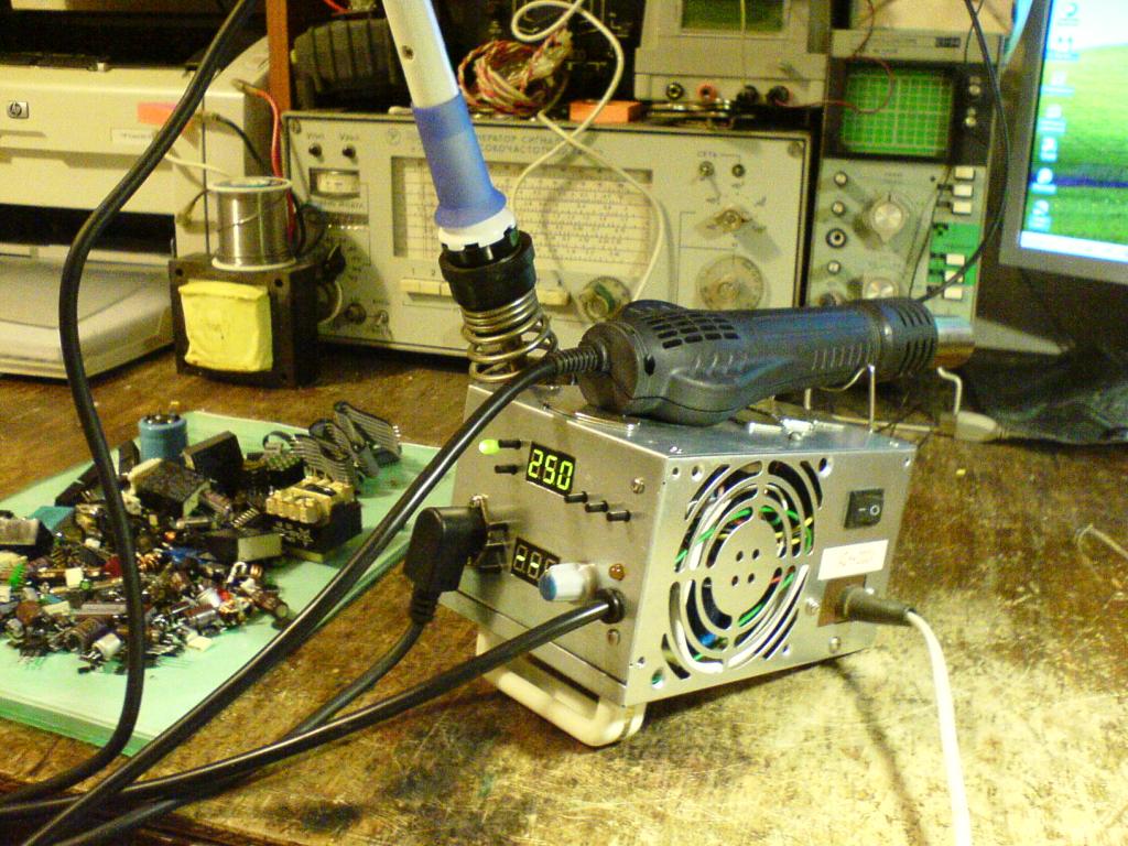

Всем привет! Вот и у меня теперь есть чем похвастаться. ПС собрана в корпусе от РС-шного БП на 2-х МК . Паяльник SL-NI, фен от LUKEY-702, питание - транс ТПП-281, разводка своя. Все работает, пока всем доволен.
Огромное спасибо Михе и Volly за "родительство", а также всем, кто советами и участием помог сделать первую в жизни ПС.

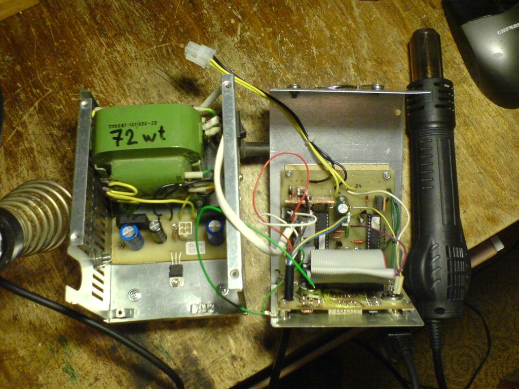

Vlad399 писал(а):
Всем привет! Вот и у меня теперь есть чем похвастаться. ПС собрана в корпусе от РС-шного БП на 2-х МК . Паяльник SL-NI, фен от LUKEY-702, питание - транс ТПП-282, разводка своя. Все работает, пока всем доволен.
Владимир
Пейзаж внутри покажи!
Владимир
Где купил фен от LUKEY-702 и на сколько он вольт ?

DJINO
Ну, вот, всё тебе так и покажи :)) Ладно, я не жадный, смотри. :))
ПП передней панели сделана навесным монтажем проводом для монтажа накруткой - лет 40 назад была такая технология сборки РЭА.
dimamukhin
Фен покупал здесь - www.superlcd.ru. Исходно вентилятор в нем был на 5В, но я попутал полярность и он умер. Пришлось искать в Митино замену, нашел, но на 12В. Нагреватель - 70 Ом.
Готовой для публикации схемы пока нет. За пару дней попробую научиться править JPG картинку, тогда выложу. Это небольшая вариация на тему уже опубликованной кем-то здесь схемы на 2-х МК.
