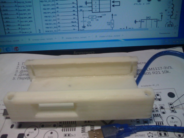

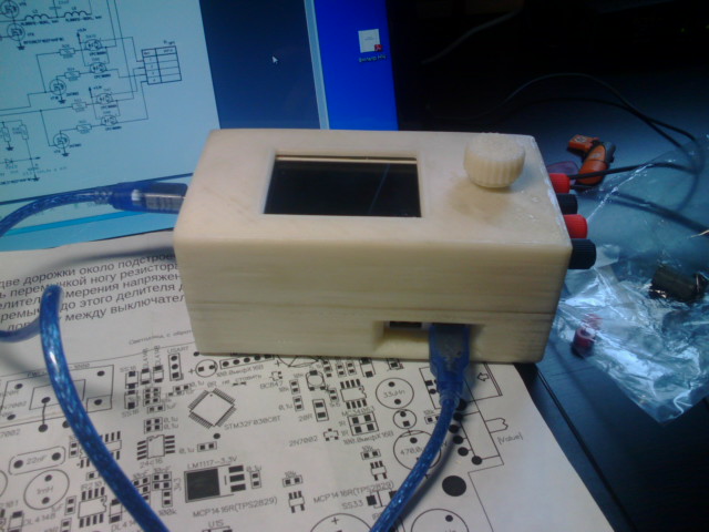

Добрый вечер коллеги! С удовольствием повторил конструкцию уважаемого Автора. Смею представить краткий отчет о проделанной работе.
Плату пробовал делать мотодом ЛУТ (первый опыт работы с STM-ками оказался неудачным, перепайка проца не пошла на пользу печатным проводникам) - в результате приобрел плату у Автора с прошитым МК. Детальки заказанные уже приехали. Индикатор на 2,8 дюйма, резистор перепаял. Припаивал через переходную платку. Все пошло с первого включения.
Ток потребления на ХХ, 60\40 mA - прямо по описанию
Синусоида 5 kGz чистенькая во всем диапазоне выходного напряжения
Если кому будет полезно:
Корпус замоделил в Solid-е из двух частей (плюс крутилка и прижим) из ABS-а (фалы STL прилагаю)
Пауэрбанк купил в Ашане (фото приложил)
Сейчас прибор активно используется в качестве "релаксатора" и для купирования остеоходрозных болей.
С уважением!

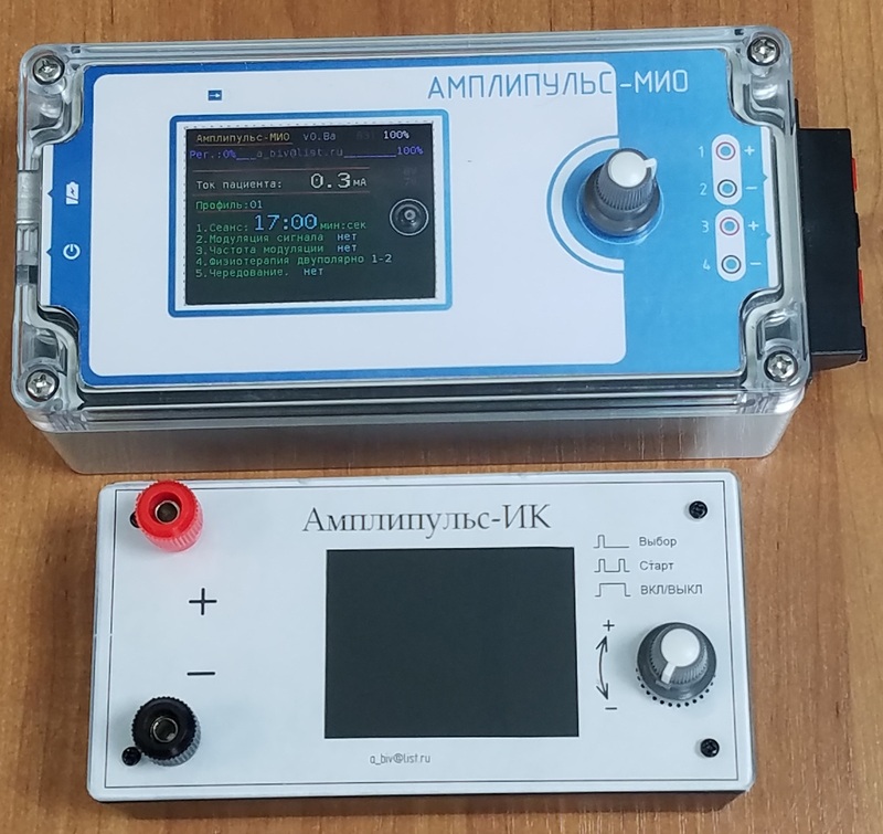

Облегченная версия прибора готова: Амплипульс-ИК. Статья еще на модерации (впрочем конкуренты ее уже выложили на своем сайте, гугл знает).
ЗЫ: Осциллограммы попозже, на отдых собрался.
