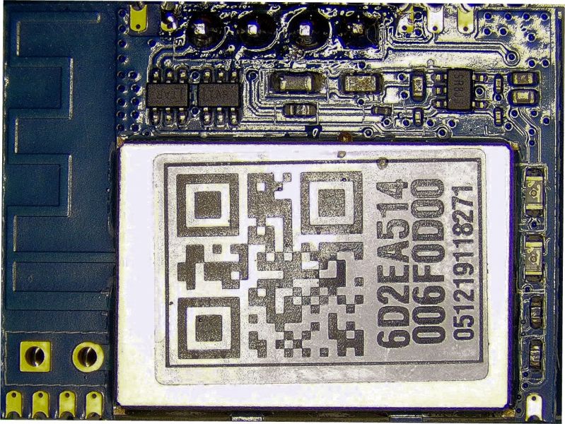

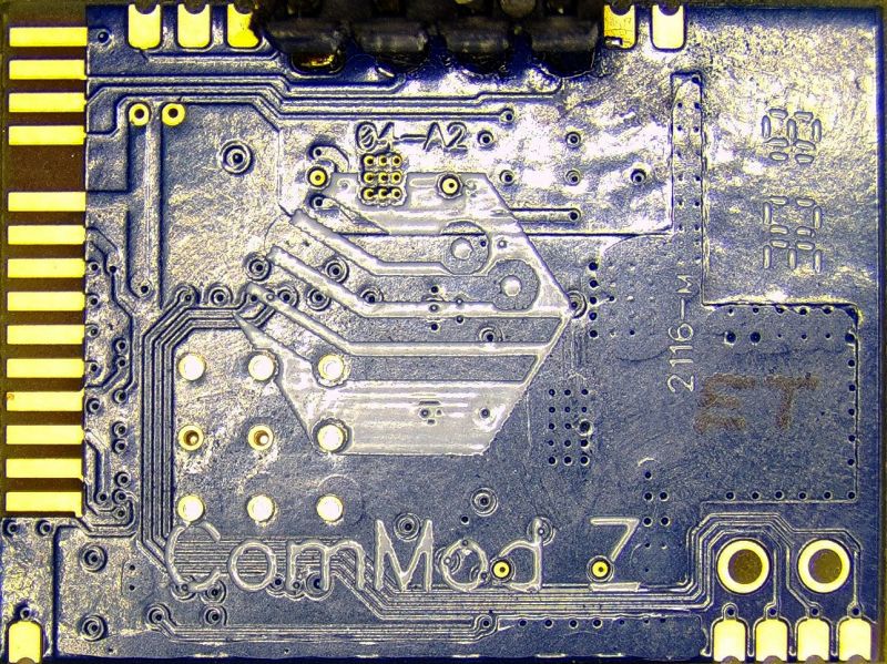

Купил миртек с опцией 2400/2 для экспериментов. Спасибо продавцу, он совершенно бесплатно добавил модуль 2400/2 от неисправного трехфазного счетчика. Но задачка подключения не такая простая, как я надеялся.
Модуль называется "ComMod Z", построен на контроллере EM357. Интернет утверждает, что это разработка ООО "ТелеПозиционный Проект". Больше никакой информации не нашел, кроме той, что модули с таким же названием ставились не только в счетчики миртек. Но не факт, что с аналогичной прошивкой и настройками.
Модуль ComMod Z
Другой модуль, установленный в счетчик
Подключается он к счетчику 4 выводами, GND, 5V, Rx, Tx, протокол UART. При старте происходит обмен модуля со счетчиком, потом тишина.
СпойлерИзображение[/url]
Первый канал - Rx модуля, второй - Tx.
Запрос и ответ:
Код:
73 55 20 00 0C F5 FF FF 1C 00 00 00 00 A1 55
73 55 07 00 FF FF 0C F5 1C 98 07 53 00 29 22 02 01 06 08 12 F1 55
F50C - это адрес счетчика, команда 1C - запрос даты-времени. Запрос и ответ повторяется 2 раза, различаются только секунды в ответе. Затем полная тишина.
Получается, что модуль знает адрес счетчика и конфигурируют его заранее. И он не просто прозрачный радиомодем, а способен самостоятельно получать данные и, видимо, отправлять их в радиоканал.
EM357 это ZigBee передатчик, но он может реализовать и "ZigBee-подобный" протокол, тогда без его прошивки не разобраться, что он и как передает. И получится ли его связать с китайскими ZigBee модулями. Надеюсь, что это все же обычный ZigBee.
Пока что идеи понять что это и как работает закончились.
