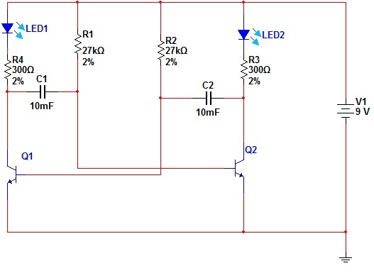

В общем, собрал первый девайс, мультивибратор по приведенной схеме http://radiokot.ru/start/analog/practice/04/03.png/.
Резисторы R1 и R4 - 300 Ом, R2, R3 - 27 kOm, конденсаторы 10мкФ, транзисторы - c1815, два белых диода (модель не знаю, продавец тоже не в курсе).
Не работает. Диоды просто светятся и всё. Подскажите пожалуйста, что я сделал не так? Который день уже пытаюсь докопаться до сути)

voidoid писал(а):
конденсаторы 10мкФ
Полярность электолитов не перепутали?

Алёша. писал(а):
voidoid писал(а):
конденсаторы 10мкФ
нет, минусами к базам подключил
