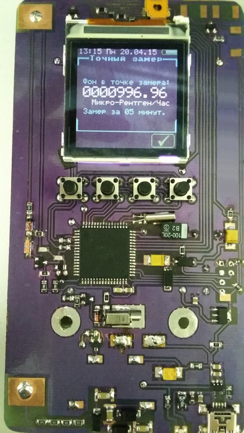

Сделал ПП по этой методике, получилось весьма недурно.
6noUYIj1hqQ.jpg [230.5 KiB]
-ZADuCgvYBY.jpg [235.97 KiB]

Красиво) Фоторезист очень свежий?
У меня где-то месяца 2 пролежал с момента покупки, а сколько лежал на складе у продавца - неизвестно :)

Ну тогда результат очень очень хороший) Обычно на фоторезисте указывают срок годности 9 месяцев. Вот в пределах этого срока резист липнет более-менее. А вот если он год провалялся - тогда уже начинаются различные извращения.

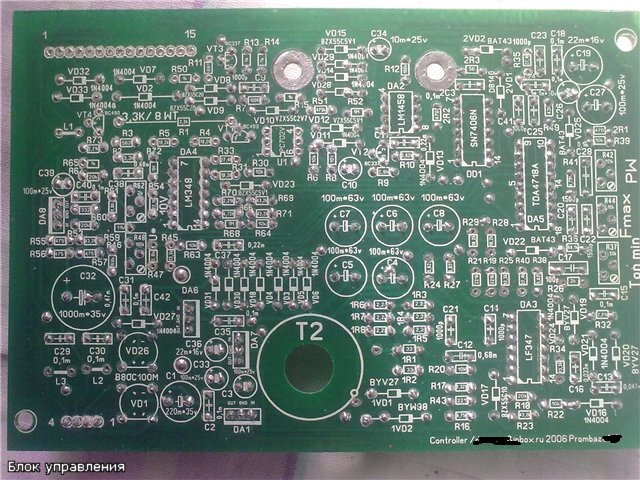

Ммм. Придание контраста шаблону крайне необходимо (ацетон, дихлоретан)! Во многом это компенсирует износ катриджа принтера, неплотное прилегание шаблона к плате, позволяет достичь более плотной разводки платы. Стекло применяем от Советской духовки. Обычное стекло крайне не рекомендую. И если эффект от неприменения этих методов не ярко выражен на пленочных фоторезитах (в чем я сомневаюсь), то на двухкомпонентных фоторезитах, особенно на маркировки ярко проявиться не в нашу пользу.
Комментарий к файлу: 2 Компанентный

Тут много зависит от конкретного принтера и конкретного стекла. Может мне с принтером повезло, может стекло такое попалось - но пока проблем с засветкой не испытывал. И даже если испытывал - просто чуть подольше проявлялось.
Паяльную маску (зеленую двухкомпонентную) пробовал пока 1 раз и там были косяки в плане очень долгого проявления. В чем была причина пока не понял - думал что перегрел при сушке. Белую маркировку пока вообще не пробовал. А что на ней не так?
