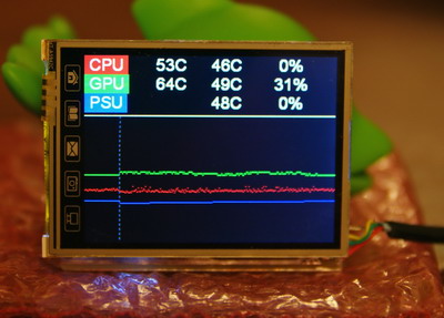

Вот, например
Красивый экран! А что за он, где можно посмотреть информацию? Какие у него размеры? Судя по фото, длина где-то 55 мм? Лишние символы слева никак не убрать?
На ебее их полно. и эти мелкие - 2.4-3.5 дюйма со встроенным контроллером. цеплять можно хоть к атмеге, только что рисует она мееееедленно -))
Можно и без символов. От 15$ ВКЛЮЧАЯ доставку, например http://www.ebay.com/itm/190561493967

Satyr, спасибо за информацию! Только как на ebay купить - не знаю.
Ммм... жмешь "Купить" и ждешь, пока в почтовый ящик кинут бумажку с приглашением прийти на свою почту расписаться и забрать.

Из больших экранов можно смотреть экраны от КПК (по указанной мною ссылке от Asus P320 стоит 139 грн/8= 17$ 2.6") Там же экраны от больших и средних мобилок. Распространено подключение экрана от siemens S65 2 дюйма 132*176. ( напр. http://forum.allsiemens.com/viewtopic.php?t=59104 )
Большие экраны уже идут с паралельным интерфейсом контактов по 20.
напр. тут http://www.compitech.ru/html.cgi/arhiv/ ... tat_56.htm
тут подключение экранов без собств. контроллера - http://www.rigexpert.com/index?s=articles&f=stnlcd&l=ru
тут обсуждают большие lcd http://electronix.ru/forum/lofiversion/ ... 95681.html
тут подключение 2.8" http://forums.overclockers.ru/viewtopic.php?p=7673398
