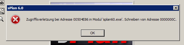

Brodjaga писал(а):
симсим
Когда открываю вашу схему в sPlan у меня вылетает ошибка, а Димона открывается нормально.. :shock: У меня шестая версия.
У меня тоже не открывается.
Возможно Вы какие-то библиотеки себе установили.

simsim писал(а):
Библиотеки у меня вот такие,и файл открыт...странно...
У меня только ГОСТов нет.
Если не сложно, сбросьте все свои библиотеки.
Я замечал, если при сохранении файла была открыта библиотека, которой нет на другом компьютере, то этот файл на другом компьютере не открывается.

simsim писал(а):
Lagros писал(а):
В смысле сбросить? Куда?
Да на любой файлообменник (рапида, ифолдер, депозит, и т.д.). Или скажите откуда качали RusPlan 60.

Ааа. У меня 6.0.0.1 как и у всех остальных :)
СообщениеДобавлено: Вт июн 03, 2008 17:02:40
Рейтинг сообщений: 17
Зарегистрирован: Ср июл 19, 2006 09:11:25
Сообщений: 222
Откуда: Чернигов
Теперь открывается.
У меня тоже была 6.0.1
