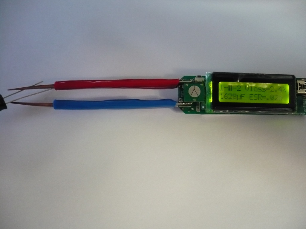

Благодарю Vlada465 за набор и моральную поддержку, собрал наконец-то и я этот маленький, но весьма многофункциональный приборчик!
