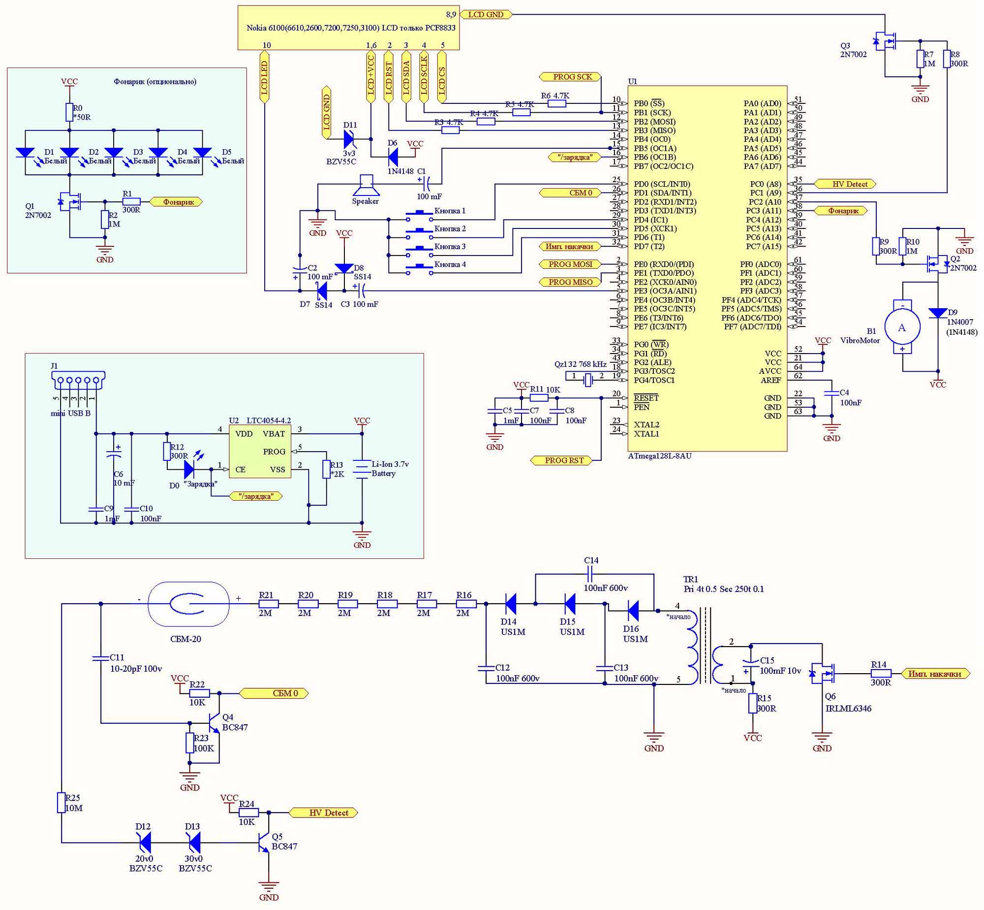

в схеме вы указали полевые транзисторы 2n2007 где не спрашивал сказали таких транзилей не существует
 Заголовок сообщения: Re: Дозиметр «Rad-Boy»
СообщениеДобавлено: Сб июл 13, 2013 14:46:22
Карма: 25
Рейтинг сообщений: 79
Зарегистрирован: Вт окт 05, 2010 01:08:57
Сообщений: 1800
arkam
исправленная схема download/file.php?id=155761
KIT
Мия максима кульпа. :oops:
Попутал, исправленная схема v2 в топике. В ней всё верно.

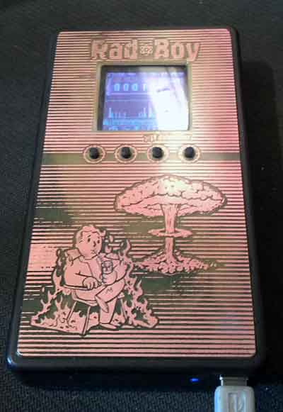

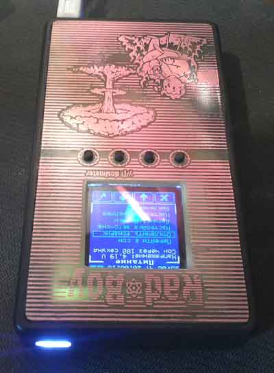

Закончил корпусовку дозика в большом корпусе, с односторонней платой. 8)
Вырезы, как обычно, заклеены от пыли плёнкой от сигаретных пачек, она не задерживает бету.

Красавчик!! Как сделана панель на текстолите? Можете файл виложить?
СообщениеДобавлено: Вс июл 14, 2013 11:33:10
Карма: 31
Рейтинг сообщений: 523
Зарегистрирован: Чт дек 27, 2012 15:38:20
Сообщений: 1215
Откуда: Казахстан, Алма-Ата
Лицевая панель под ЛУТ
rad_face.tif [113.71 KiB]
Оно с запасом по краям, обрезать по месту.
После травления и снятия тонера я покрывал лаком, медь окисляется от пота рук итд. Можно перед лакировкой отполировать или залудить по-вкусу.
Хотя если нужен полный стиль "трэш-пост-апокалипсис", можно наоборот окислить какой-нибудь бытовой химией намеренно перед лакировкой. :)))
Очередная, и надеюсь, последняя порция косяков поправлена(лето, видимо внимание рассеивается). Если котоадмин таки- надумает выложить статью -засуну сразу туда. Не дают тут на форуме первые сообщения темы редактировать.
Из критичных на схеме перепутан конденсатор в накачке на первичной обмотке. Только в схеме, в обоих платах всё верно, ничего не перепутано.
Из некритичных - маркировки 2N7002, а не 2N2007 на большой плате(откуда я это вообще взял, непойму :( ), и непонятки с конденсатором идущим на пищалку, то верно, то неверно полярность, хотя от этого и немного зависит.
Всё поправил везде.
