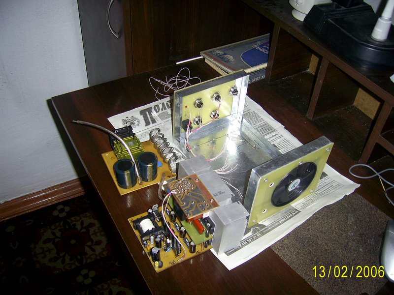

Зарегистрирован: Ср янв 07, 2015 11:13:33
Сообщений: 71
Мощность 4квт.
Радиаторы 2шт от процесоров и один кулер.
Греются не сильно.
PIC_0012.JPG [110.19 KiB]
 Заголовок сообщения: Re: Частотный преобразователь
СообщениеДобавлено: Чт апр 09, 2015 23:31:41
Рейтинг сообщений: 13
Зарегистрирован: Чт мар 12, 2015 01:37:52
Сообщений: 217
Откуда: Донецк
vetalkp писал(а):
Мощность 4квт.
Греются не сильно.
На плате выпрямителя спираль .Это шунт и как он намотан бифилярно? Вы не выложили плату с выпрямителем.
Сообщений: 71
Обычный нихром в двое.
Выпрямитель КВРС5010 и кондеры 470*400 2шт на другой плате.
СообщениеДобавлено: Пт апр 10, 2015 18:25:47
Сообщений: 71
Ето и есть рабочая и проверення плата.
Ранее я выкладывал видео работы и там видно плату.
Только у меня стоят транзисторы IRFP460 по 2 шт.
Там вторая платка под линейку транзисторов.
Если ставить FGA50N100BNTD то хватит 6шт.
