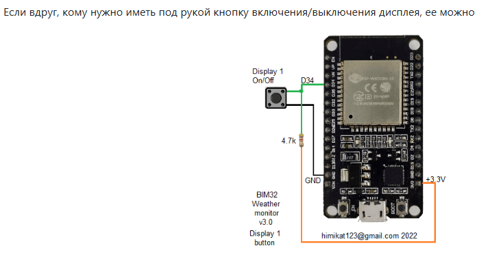

Ааа, я не так понял вопрос. Выключить звонящий будильник можно кнопкой выключения будильника. Можно установить огромную кнопку и утром легко ее нащупать
Если не затруднит , на какой пин или как uquote это сделать :cry:
Не помню какой пин, в статье об этой кнопке написано, на схеме она есть
Спасибо за быстрый ответ, на схеме есть одна кнопка ON/OFF экран :dont_know:
Это где такая схема? Покажите

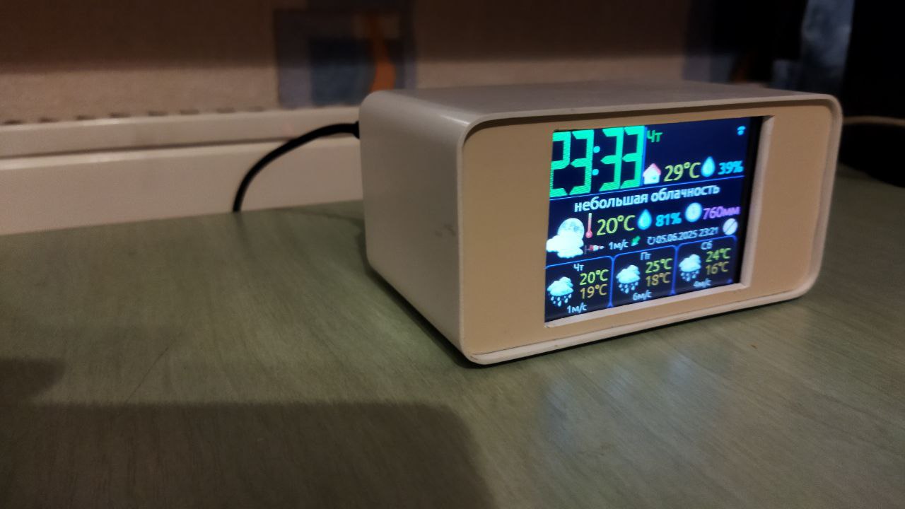

Если кому надо, готовый корпус, хоз.магаз вент.канал
[img][img]https://img.radiokot.ru/files/159284/thumbnail/3r5qntnq3x.jpg[/img][/img]
