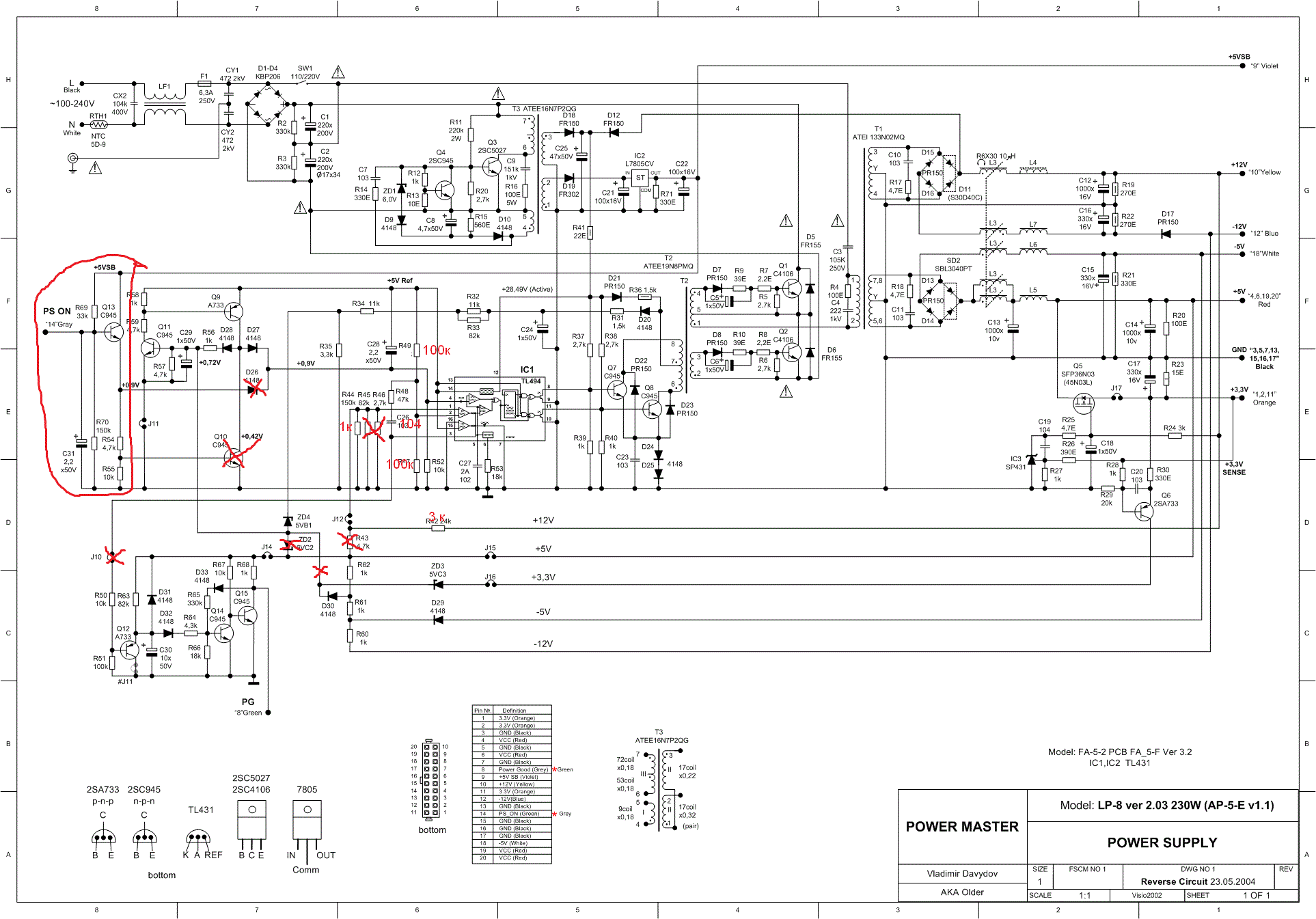

sandro писал(а):
подскажите такой момент. сделал БП с требуемыми изменениями. на выходе при ХХ получилось 9,5в. собрал управляющий блок:
1. при подключении к БП напряжение на выходе не падает до 1,5 в. так и должно быть или нет. прошивка 4,2 про.
С актуальной прошивкой такого быть не должно! Остальные проблемы, скорее всего, производные от первой.
1. при подключении к БП напряжение на выходе не падает до 1,5 в. так и должно быть или нет. прошивка 4,2 про. при этом 5 АЧ аккумулятор заряжает (пробовал пока только его). калибровка была близка к 0, все коэффициенты поправил.
2. при отключенных клеммах от АКБ при попытке зарядки не пишет "подключите АКБ" а пишет подождите и ждать можно сколько угодно.
3 защита от КЗ не работает. пытается включить зарядку, аж выходное напряжение на БП просаживает до 0,5 В.
кто что может подсказать?
1.При подключении блока управления к БП -напряжение падает до 1,2-1,5 В
2.Была похожая фигня,помог более тщательный подбор резисторов делителя R5R6,R10R11
Множество проблем решаются именно подбором рэтих резисторов,сам подобрал с точностью 2-3 ома,после этого заработало с пол пинка.
3.Проверки на кз не устраивал,но думаю что без подключенного АКБ попыток включиться быть не должно.
Насчет надписи "подождите"-почитай стр29,30
а у меня не падает, как было 9,5 так и осталось хотя повышает так как аккум. заряжает полностью. может дело не в прошивке а в том что я не правильно что то подключил в БП. выход управления цепляю на 2 ногу ТЛ, питания блока управления цепляю на 12 ногу
FA_5_2_v3-.gif [154.23 KiB]
Что то не так, должно падать,монтаж проверь на соответствие схеме ,наличие "соплей",ну плату помыть хорошенько.
Дело может быть в чем угодно, вплоть до дохлой TL или контроллера, но скорее всего где-то ошибка. Как- то у тебя "слабовато кастрирован"
БП. Я удаляю все вторичные цепи. Про обрезания БП читай стр 40-50, если не ошибаюсь.

sandro писал(а):
sandro дообрезайте ненужные компоненты. Смотрите схему
FA_5_2_v3-.gif [162.04 KiB]
У меня после такого обрезания работает нормально.
это та схема которую я приводил, так а что еще обрезать на схеме укажите плиз

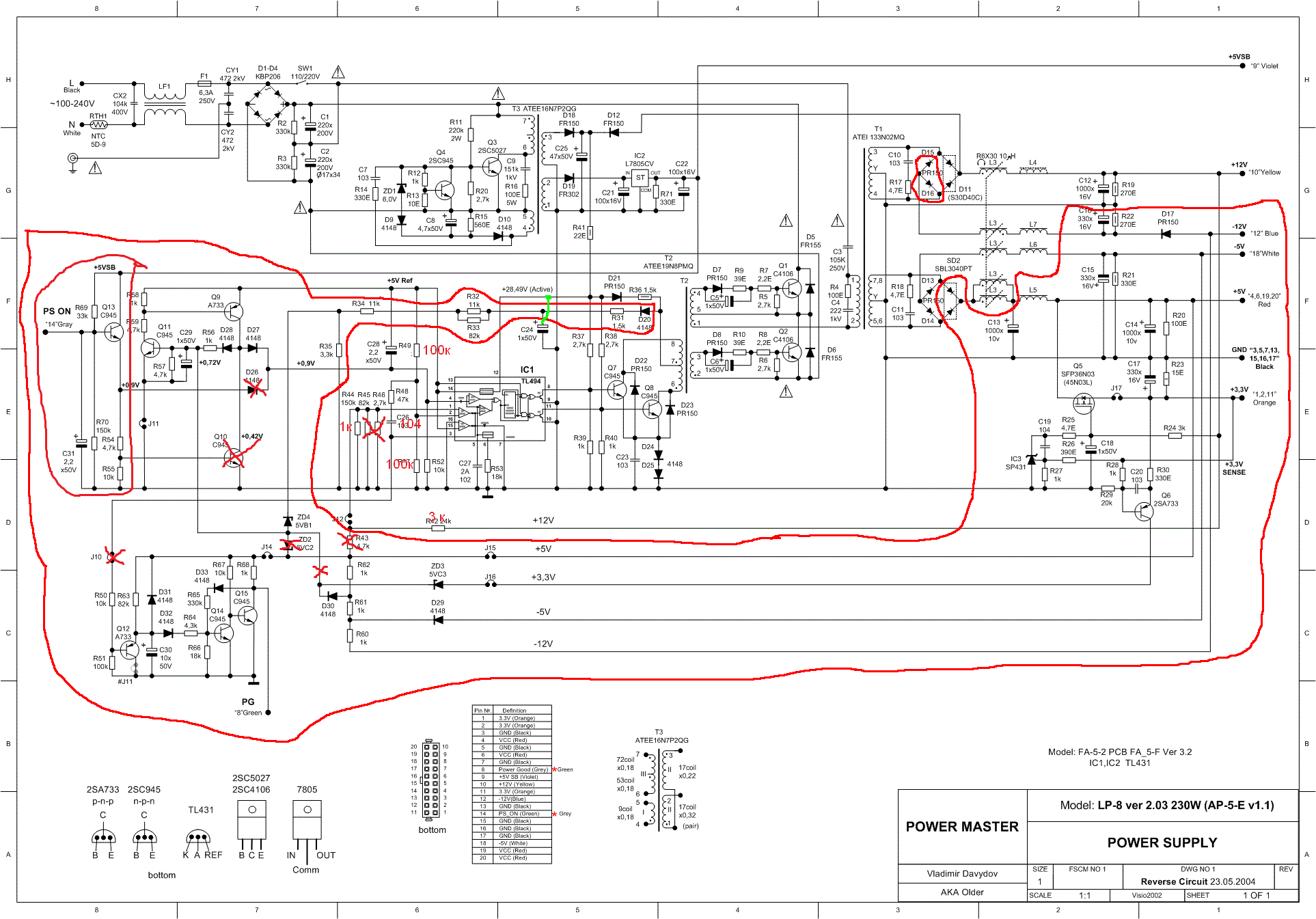

Я бы сделал так.
1FA_5_2_v3-.gif [187.8 KiB]
