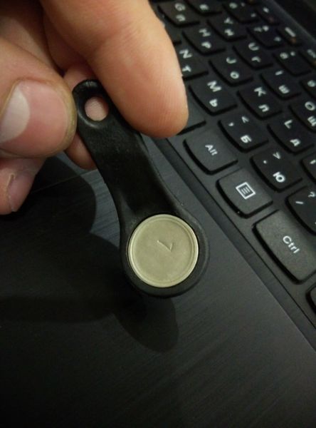

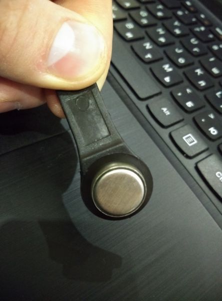

Прошил последней прошивкой, не получается записать на заготовку. Фото заготовки прилагаю. Может она не подходит??? Помогите кто-нибудь, подскажите что я не так делаю.

Заготовка точно не пойдет. Точно не скажу, но это точно не RW1990, и не ТМ-01.
Видимо какая-то КС, и возможно не перезаписываемая. Этим девайсом писаться не будет.
Держатель напоминает Визит или RW-1, или КС-07, да и мало ли в таких держателях производится ключей.
И всё таки КС-07, - выбита семёрка.
Кошка случайно подсказала!

С заготовкой RW1990 все получилось, спасибо за подсказку!
