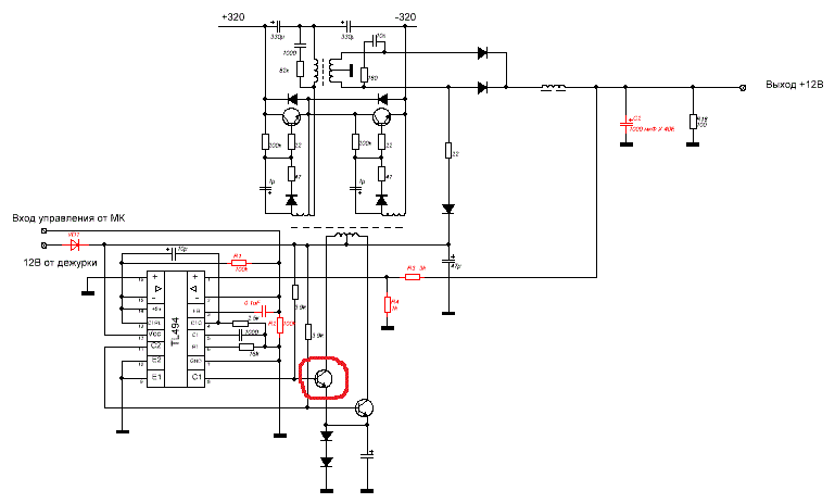

А ПБ без блока управления должен нестабильно работать? Около 10в есть, но при нагрузке лампочкой 55Вт, начало плавать напряжения и бабахнула силовая. Т.е. нет точной стабилизации напряжения. И греются транзисторы на выходе ШИМ tl494. После некоторого времени их выбивает.. (при малой нагрузке) Точнее вылетает один и тот же транзистор. Что может быть не так?

А зачем нагружать обрезанный БП, без блока управления? В готовом ЗУ БП управляется контроллером, а без блока управления, с обрезанными обратными связями я бы не рискнул включать с нагрузкой.

Svan Это да, с лампочкой перебор получился!
Но почему же транзистор больше минуты не может работать?
Может согласующий транс косячный,может межвитковое в нем. А вообще я бы осцилографом посмотрел сигналы,начиная с выводов микросхемы 11 и 8.Диоды проверь в обвязке транзисторов раскачки.

Полностью согласен с new34. Диоды поменять на заведомо исправные, бывали случаи, когда тестером они звонятся нормально, может и микросхема косячить, или "сопеля" где-нибудь.

Замена диодов ничего не дала. Осциллографом тоже вряд ли удастся проконтролировать, он у меня выше 20кГц плохо работает..
Но 1.5к в разрыв средней точки решает проблему! По переделанной схеме же +12 прямо на среднюю точку идёт.. Но сопротивления обмоток очень малы, здесь всё правильно? Иногда и оба транзистора горят! А на 8 и 11 ноге сигналы должны быть полностью идентичны, но инвертированы? Тыкаясь частотомером мультика, намерил ПРИМЕРНО 8нога 62+-0.5кГц, на 11 63.2+-0.7кГц.
Переделанная схема очень упрощенная.Диод с резюком оставляй.

new34 То есть всё нормально? А у тех, кто повторял ЗУ работает БЕЗ сопротивления?? Всё таки как правильнее?
Собрал уже пару зарядных , третий в сборке-диод и резистор не вырезал-все работает замечательно.
Надо смотреть, как сделано в доноре, т.е. в том БП, откуда транс выпаиваете.
Обычно, резистор стоит, т.е. нужен. Хотя, иногда попадаются схемы и без него.
Наверное, надо все-таки на схеме его дорисовать.
И еще. Переделанный блок питания даже без блока управления должен обеспечивать номинальный ток при стабильном напряжении. То есть, с лампочкой на 55Вт должно все прекрасно работать.
