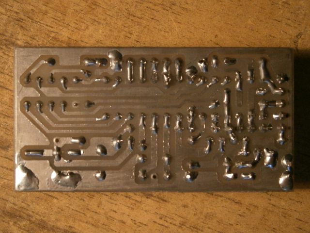

Собрал 3-in-1 под коробку от тик-така, с питанием от трех таблеток 1,5V, работает, Даллас читает и эмулирует на отлично, других ключей по близости нет!
Связь с компом была с автопробуждением, после установки элементов R5 VT1 и VT2, пробуждение при связи ушло, приходится будить кнопкой, странно однако...
При снижении питания, пару раз слетала прошивка, пришлось поставить фьюз BODEN.
