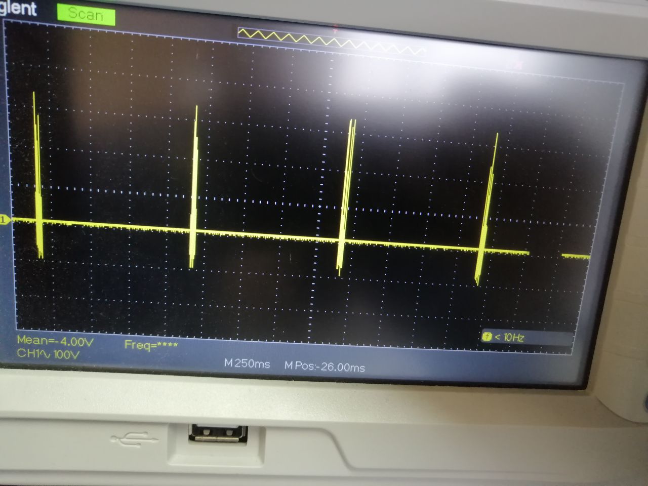

Le_Fleurs, какое напряжение на счетчике? Если измеряете осциллографом, то какое у него входное сопротивление?
Сопротивление щупа 100мОм.
Какой номинал стабилитрона ?
18v как в схеме.
Опять же как произвести замер напряжение когда оно постоянно прыгает.? Мультиметр на датчик?
Ведь даже импульс на транзистор идёт не постоянный.

Попробуйте замерить напряжение осциллографом до умножителя, если получится...

Вот что выдаёт осцил до умножителя.

 Заголовок сообщения: Re: Дозиметр "Нанит"

Импеданс какой получается?

Le_Fleurs писал(а):
...Сопротивление щупа 100мОм...
Вы ничего не путаете?
милли или Мега?

Le_Fleurs, пробегало либо в этой, либо в теме микрона.
типовое сопротивление мультиметра в режиме измерения напряжения - 10 МОм.
Берете 9 ил 19 резисторов по 10 МОм, собираете гирлянду, последовательно включаете мультиметр, цепляете параллельно датчику.
Вместе с внутренним сопротивлением мультиметра у вас получается делитель 1:10 или 1:20. Соответственно, мультиметр покажет вам при 400 вольтах - 40 или 20 вольт (зависит от числа резисторов).

to Le_Fleurs
1.
TaLiVis писал(а):
...Читаем эту тему и параллельную (Рад-Бой)...
2. Как вариант "чудо-показаний"
...При 500 вольтах на любом счетчике что СБМ-10 что СБМ-20 с большой степенью вероятности начнется лавинный пробой.
Ночью в темной комнате видно по свечению "а-ля неонка" если смотреть в стеклянный торец датчика. Что при этом зафиксирует дозиметр остается лишь гадать. При этом с астраномической скоростью выгорает газ :( а ресурс его вполне ограничен...
3. Переходим по ссылке и смотрим ответ.
...Как убедиться, что высокое в норме?
4. И параллельная тема. При желании можно найти и другие упоминания по данному вопросу.
...Напряжение на трансе возможно измерить только этим (приборчик от автора "Микрона") или чем-то подобным...
5. Для "общего образования".

Запустил я свой Нанит, как выяснилось, проблема была в транзисторе IRLML6343. Заменил транзистор показания стали в норме. Сутки уже прошли, полет вроде нормальный.
Надо теперь найти радиоактивные палочки для тестов :)))
