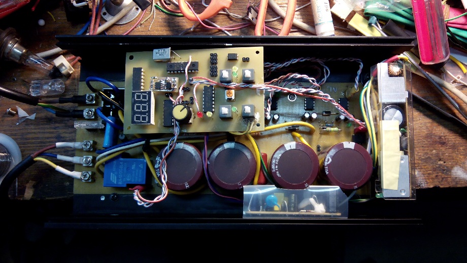

Сегодня пришли индикаторы.Пришлось впаять. В показометр программировал 2 контроллера 676 и 630 оба работают.Проверил плату управления -пока все в норме. В основном благодаря автору и форуму. Спасибо всем. Буду добивать силовую часть.

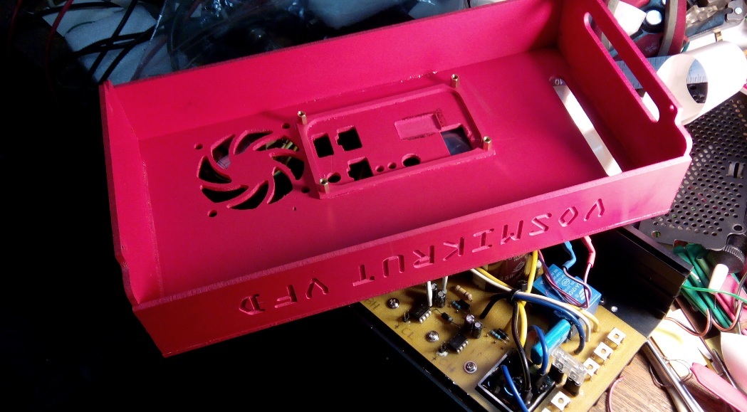

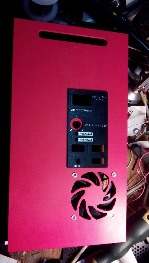

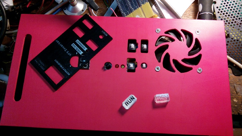

 Заголовок сообщения: Re: Частотный преобразователь
СообщениеДобавлено: Чт апр 16, 2015 18:37:11
Зарегистрирован: Пн апр 06, 2015 18:03:35
Сообщений: 20
Итого, вот: (он не розовый, он красный))
IMG_20150415_151442.jpg [236.72 KiB]
IMG_20150415_210750.jpg [224.41 KiB]
IMG_20150416_153826.jpg [190.42 KiB]
IMG_20150416_173755.jpg [186.96 KiB]
IMG_20150416_202408.jpg [153.88 KiB]
https://vk.com/video2456635_171222968
https://vk.com/video2456635_171222969
C нагрузкой пока не проверял, на моторе водянки нет. Да и на станок не установил еще.
