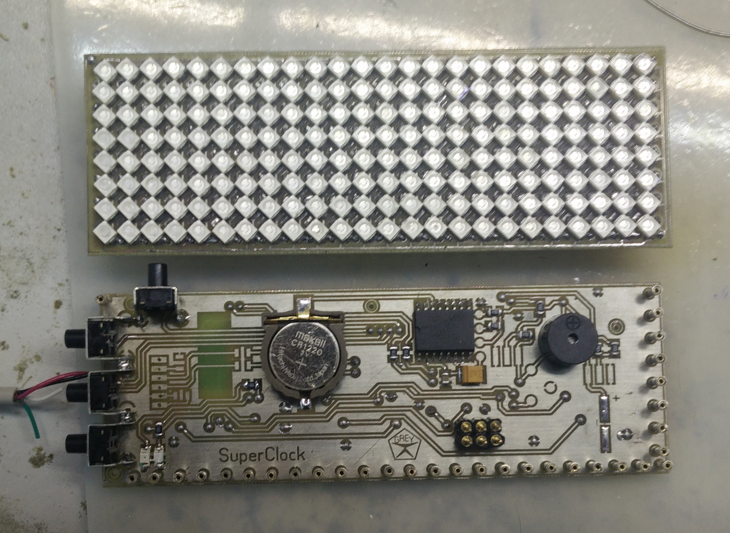

Те кто делает ПП при помощи фоторезиста, наверняка заметили как прикольно светится текстолит RF-4 под воздействием UV излучения.
Вот на этом эффекте я решил сделать новые часики.
Матрица 2835 UV LED при ярком освещении: Изображение
Она же с "маской" из 0.5мм текстолита RF-4: Изображение
К сожалению камера не может передать цвет свечения текстолита в UV лучах...
Изображение Инь и Янь - без выпендрежа.

Вот, почти, доделал.
Тест матрицы:
Тут видно реальный цвет свечения.
Работа:
Очень компактно получилось: 100х34х16мм.

Тоже недавно заказал светодиоды 2835 белые и зеленые плату пока не разводил. У вас матрица двухсторонняя ?
Интересно посмотреть. Красиво получилась, и даже помоему сьемная на цангах.
 Заголовок сообщения: Re: Часы Super Clock
СообщениеДобавлено: Ср июл 12, 2017 15:13:32
Карма: 16
Рейтинг сообщений: 279
Зарегистрирован: Ср май 06, 2015 01:32:36
Сообщений: 854
Да, матрица двухсторонняя. Всего 120 переходных отверстий.
Основная плата уже подгонялась под матрицу.
Одностороннюю при таком плотном монтаже сделать не получилось.
Платы в лае могу выложить позже, там нет маркировки элементов.
Вообще с платами особо не заморачивался. (Кстати перемычка из МГТФа не нужна на плате, просто дорожка протравилась под резюком).
