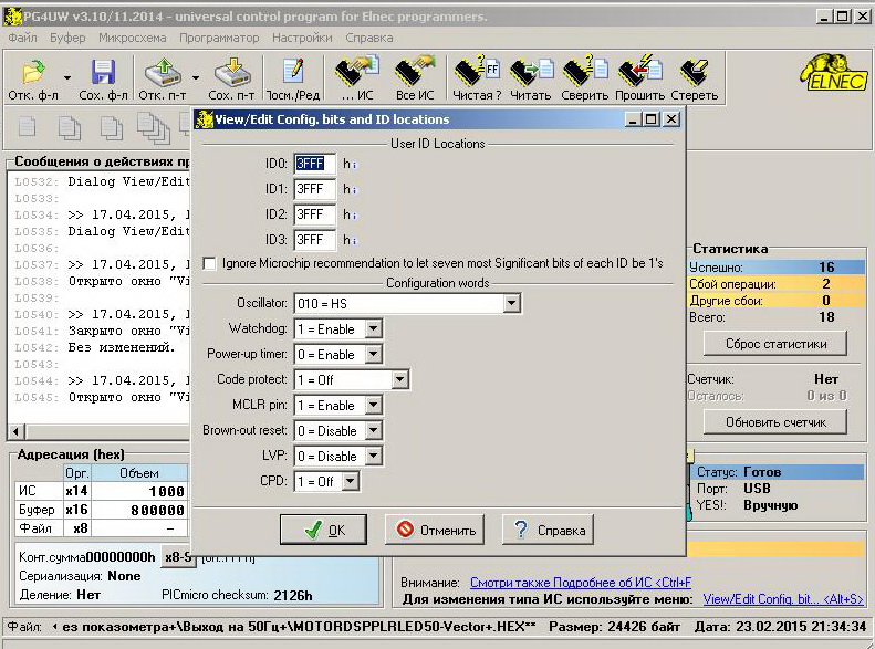

Вот фото. На нем видно как подключен выпрямтель к ключам. Синий провод DC-, белый провод DC+. На плате не правильно подписаны фазы А и С. Я это уже исправил. На это не обращайте внимания. Ещё я сегодня попробовал полностью открутить плату с транзисторами от железки и включить в подвешанном состоянии. Результат тот же.
Может дело во фьюзах? У меня сейчас записаны как на втором фото.
