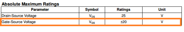

а вот ранзистор 70l02 подойдет?
Безымянный.png [219.03 KiB]
 Заголовок сообщения: Re: Эмулятор ключей домофонов «Цифрал», «Метаком» и «Даллас»
СообщениеДобавлено: Пт ноя 04, 2016 01:45:33
Рейтинг сообщений: 30
Зарегистрирован: Вт сен 24, 2013 09:38:02
Сообщений: 119
Откуда: Kyiv, Ukraine
можно, кстати интересно какой у него Vgs(maximum)

я нашел 20в, кто больше ?
отлично пойдет вообщем

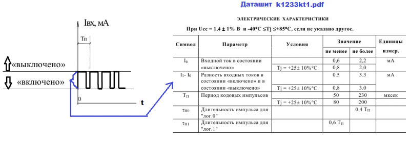

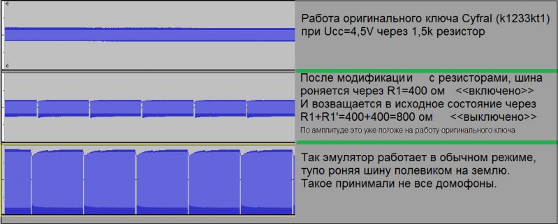

Вообщем, дамы и господа, мурки и шкурки, представляю вам модификацию выходного каскада устройства 3в1 для улучшенной эмуляции "токовых" ключей Cyfral.
Суть в том, что оригинальные ключи Суfral, при подачи на них напряжения, начинают изменять свое сопротоивление где-то в районе от 400 до 800 ом с определенным периодом Т, тем самым изменяя ток через себя, подсаживая напряжение на лузе домофона.
Домохфон фиксирует это и распознает 0 и 1. Получается эдакий примитивный аналоговый протокол.
Один в один эмулировать ориг ключ не так просто, помимо правильного тока, нужно обеспечить еще и период передачи этих самых импульсов, который зависит от приложенного к ключу напряжения в момент времени.
Так вышло, что авторская схема эмуляции сделана максимально универсальной. Поэтому, она сконструирована по упрощенной схеме, которая, по части Цифрала, не обеспечивает не то что эмуляцию периода импульсов (в зависимости от напряжения), но и даже по току. Смотрите картинку:
Все бы ничего, эмуляция работает и так. Большинству панелям действительно не нужна такая точность по току — можно смело ронять шину на землю вместо низкого сопротивления и полностью отпускать её, когда нужно высокое, как и сделано в авторской схеме.
Однако, последнее время попадаются "аномальные" панели, с которыми такое не проходит. Обычно это или какие-то старые или фильтрованные, чаще всего они еще и не реагируют на далласовкие ключи.
Чтобы хоть как-то рещить эта проблема панимаешь ли, Я, при помощи подсказок товарища RECTO, выполнил небольшую аппаратную доработку эмулятора по части дополнительной эмуляции потребления тока. Данная доработка это лишь небольшой костыль к схеме, который должен хоть немного приблизить электрические характеристики эмулятора к ключу на k1233kt1.
Для этого в схему необходимо добавить 2 резистора по 400 Ohm (эмулирующие потребление тока), кнопку для принудительного запуска эмуляции и джампер или переключатель, который будет переключать среднюю точку вправо или влево.
Для экспериментов, резисторы лучше взять подстроечные.
Работает это дело так: накидываем красный джампер, выбираем ключ, зажимаем кнопку force start, тем самым принудительно запуская эмуляцию. На табло начинают мигать верхняя рыска и точка. Затем подносим к лузе и вуаля.
Так как добавленные в схему в резисторы представляют собой делитель напряжения, MOSFETу VT2 бывает не хватает напряжения на открытие, поэтому эмуляцию мы и запускаем вручную кнопочкой. :))
Для переключения в обычный режим для эмуляции далласов -- накидываем синий джампер и работаем с устройством как обычно.
