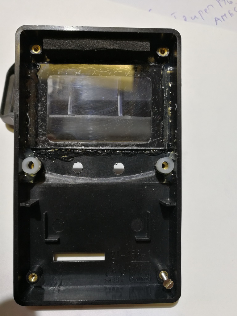

По габаритам не совсем "Нанит".
Корпус - SANHE 21-156.
https://disk.yandex.ru/d/UnzcETQwSvzQIw

Один из вариантов реализации.

Белла у вас получилась, поздравляю! Теперь попробуйте НАНИТ собрать...

Ну, почему же Белла? У меня со счетчиком СБМ-20 габариты почти такие же. Чуть уже и длиннее. :)

Концепция нанита - миниатюрность...
Фотографии с 1 по 5 не видел, думал внутри сбм-20...
