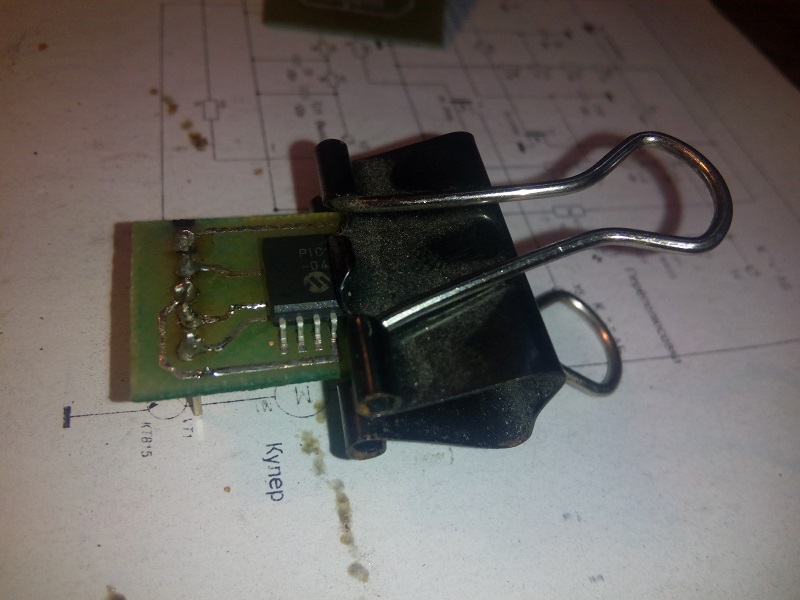

Подскажите кто как программировал PIC16F676 в SOIC корпусе? Посмотрел на цену SOIC панелек и "прозрел"... Может как то менее затратно можно эти корпуса программировать?
Подпаиваем на ножки программирования МГТФ или любые другие тоненькие проводочки и к программатору.
Я так всегда делаю когда надо один раз прошить МК. Сначала запаяю в плату МК, потом подпаиваюсь или к ножкам или к дорожкам платы.
Смотрите как я их программирую, может возьмете что то на заметку.
Комплект, конечно не весь) AVR и PIC программаторы:
Контроллер на панельке прижатой канцелярским зажимом (или как там его):
Вот собственно подключение программатора к самодельной панельки:
А это на случай программирования чипа на плате проводками:
