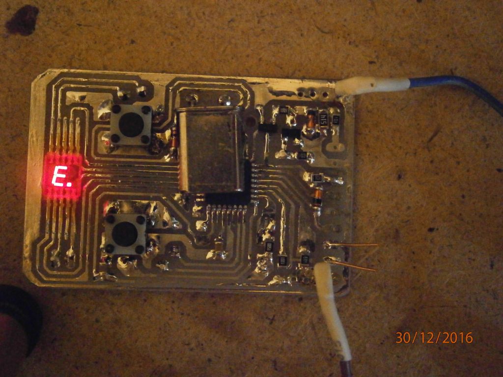

Нарисовал печатную плату под двух кнопочный корпус Nice-Flors
Индикатор АЛ304 компоненты SMD0805, питание 3 батареи 1,5 в (таблетки)
А вот так подогнанная плата получилась.
Комментарий к файлу: Печатка, финальный вариант.

Сборка, проверка боеготовности...
Комментарий к файлу: Голый EEPROM для индикатора с общим анодом

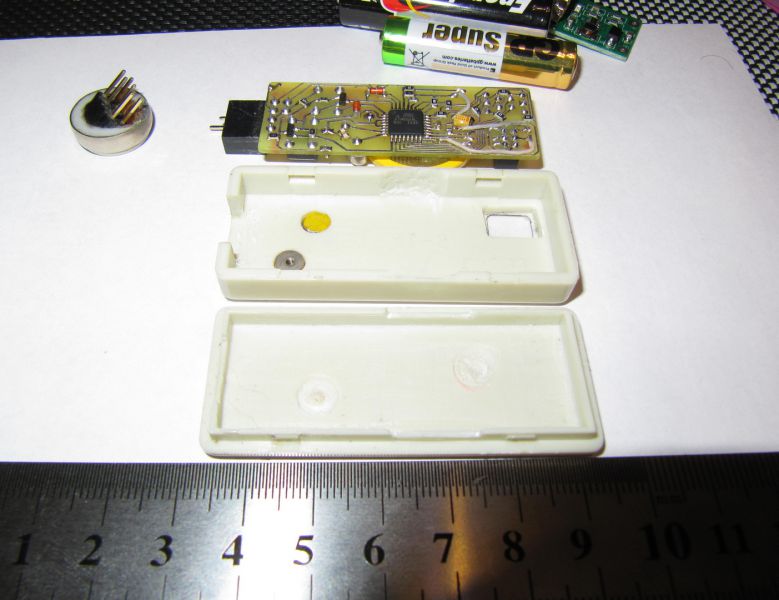

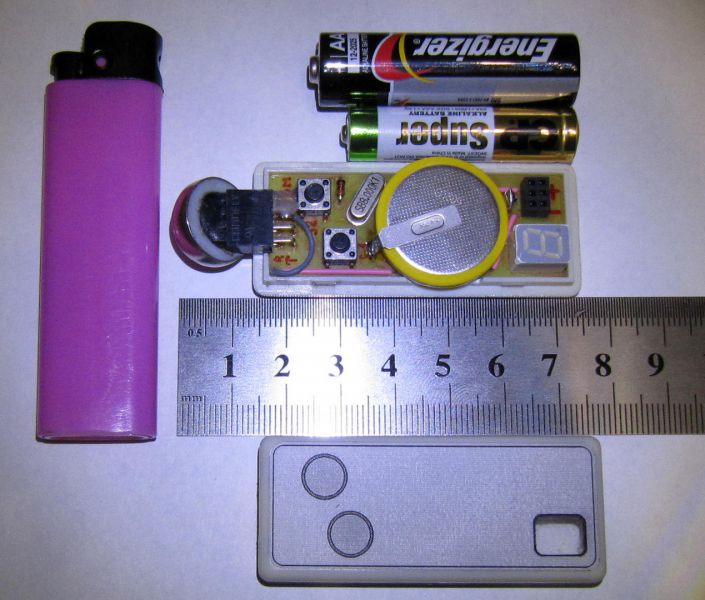

Хочу продемонстрировать мой вариант эмулятора:
СпойлерИзображениеИзображениеИзображениеИзображениеИзображение
Авторский вариант ATmega 8L 8МГц, все отлично работает, собирал около 8 месяцев назад. И куда мои глаза смотрели в 2014? Полезная девайсина! Заметил статью относительно недавно.
Корпус покупал в Ждановичах, брал самый мелкий, под него сделал плату. Плату столь мелкую еще никогда не делал, но вроде нормально получилось. Батарейку 2032 с выводами под пайку сперва выдрал у старого обучающего картриджа Денди - эта старушка проработала месяца 3 и "попортила" прошивку, зарядить ее не получилось. В Минске нашел 2032 только уже с тремя выводами - не годится. Купил аккумулятор LIR2430 и пришлось колупать корпус, но все влезло! Установил фьюз BODEN - что-бы не портилась прошивка при низком напряжении батареи. Что в итоге - девайс работает, ключи копирует, вездеходы впускают в подъезд (но не в каждый)! Потихоньку домофоны меняют на бесконтактные, но прибор все еще актуален!
Автор iplogger создал офигенский девайс, жаль он куда-то пропал. Спасибо ему за его работу!
Спасибо всем за внимание! :beer:

Сделать корпус для чего-то - это больная тема, на него тратится уйма времени, раза в 3 больше чем на само устройство! Но он является точкой, которую нужно поставить. :) Долго подбирал и случайно мне попался на радиорынке , взял сразу 2 (на всякий случай). На целлофановой упаковке была надпись "20-51", вчера погуглил - есть такой, но где его взять в конкретном регионе - вопрос!
http://www.sanhe.ru/product-20-51.html
Вот моя плата с огромным количеством перемычек :facepalm:

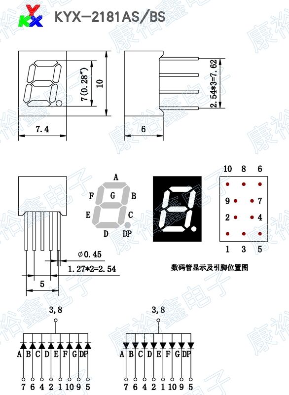

Сделал на днях в tqfp корпусе, может кому пригодиться плата. Индикатор с общим катодом.
KYX-2181.jpg [70.52 KiB]
