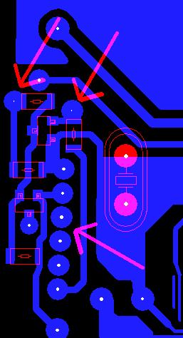

Доброе время суток.Хочу внести некоторые замечания в моей печатке.
1.В преобразователе с 3 ноги МС на землю номинал "С" 500- 1000 pf а то кто нибудь влепит резистор :)))
2.Добавить пятаки для подпайки кнопки "вкл". и разьем для программирования и зарядки повернут на 3град. под свой не прямоугольный корпус!

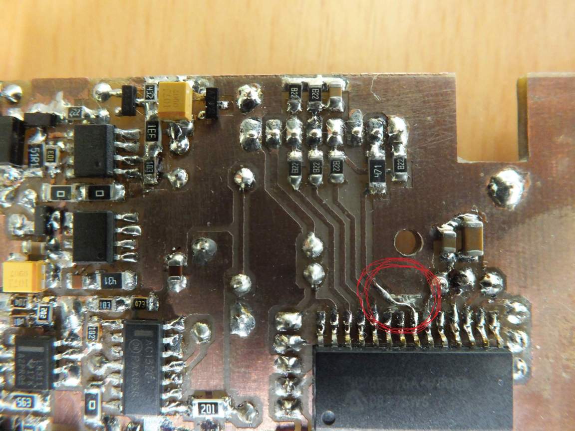

 Заголовок сообщения: Re: Измеритель ESR/L/C/F/P/t на PIC16F876A
СообщениеДобавлено: Ср июн 12, 2013 11:36:55
Зарегистрирован: Чт июн 06, 2013 09:25:12
Сообщений: 9
Неправильно подсоединена пищалка.(к 22 ноге вместо 21),у меня отрезана дорожка и припаяно навесом.Исправленный вариант.
Комментарий к файлу: ФОТО КОСЯКА
