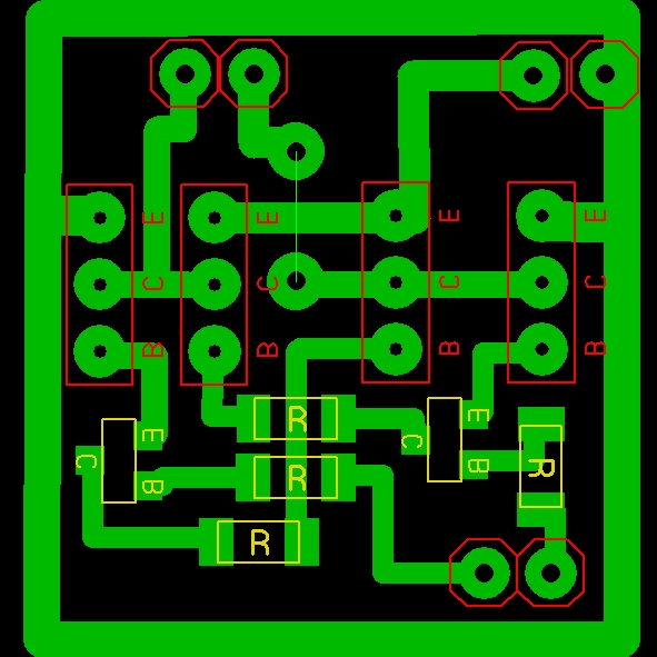

Уважаемые коты может есть у кого печатка для http://radiokot.ru/circuit/power/converter/30/ в формате .lay
если кто собирал, поделитесь своим опытам по настройки.
Собрав до этого http://radiokot.ru/circuit/power/converter/12/ то IRFZ44N греются до умирания. Переделка (между 4-й и 2-й ногой электролит 47мФ, 510 Ом в ключах, С1R3 из БП родного Трансформатора) не дала результата.
Ну так ясен пень, будут греться - там ведь даже раскачки нет.
Затворы полевиков имеют паразитную емкость, и чтобы ее зарядить быстро, нужен кратковременный большой ток. Так же и с разрядкой. Если затвор заряжается медленно, то полевик входит в линейный режим и греется. Для того, чтобы этого не происходило, нужна "раскачка", то есть драйвер затвора.
Вот в этой статье (http://radiokot.ru/circuit/power/converter/20) рассказано, что такое драйвер и зачем он нужен.
Вот его поставить - и будет вам счастье, тем более, с такими мощными полевиками.

а если сделать так, даст ли это эффект ??
проще конечно поставить драйвер на IR4426/4427 но его сложно найти
или так

Можно и так, главное, чтобы драйвер мог дать кратковременный большой ток на затворы, при этом требуя для управления небольшой ток. Вот, например, КТ973/972 это транзисторы Дарлингтона, которые как раз и требуют минимального тока для управления.
